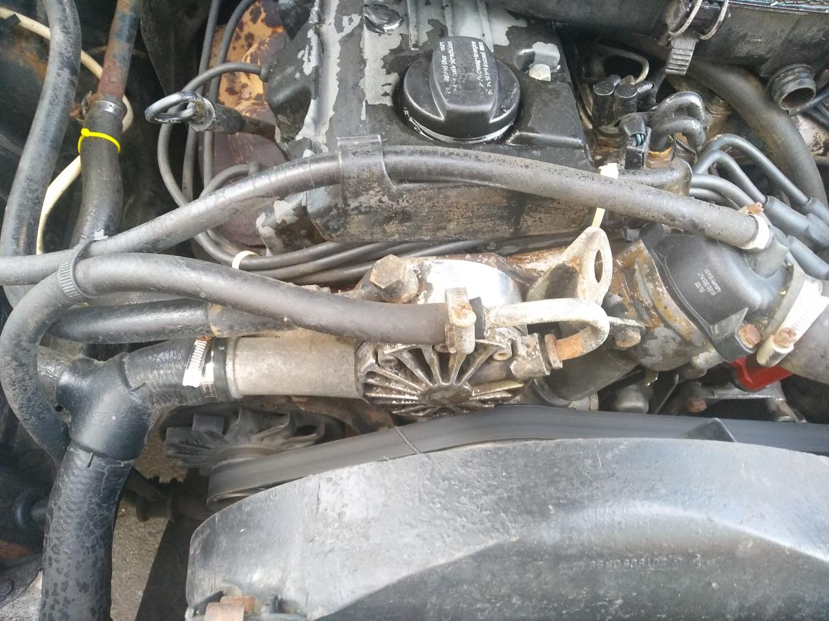

Здравствуйте, имеется убитый редуктор с асд, и донорский без него, взаимозаменяемы ли они и как правильно приколхозить новый? Как заглушить насос асд на двигателе? вин-номер WDB2010241F582083

Нет не взаимозаменяемы! Полуоси нужны другие.закольцевать жидкость обратно в бачок.

Можно перекрутить боковые крышки (соединены между собой трубкой) с редуктора с асд на обычный и заменить фланцы полуосей. Тогда можно оставить родные АСД-шные полуоси.

ага,счас!прям таки перекрутить!а ничего что в редукторе без асд боковых крышек нету?это ж не 140.тут в обычном редукторе стоят стопорные кольца по бокам держащие подшипники.а в асдшном крышки.так что ничего не выйдет

Спасибо, закольцую, может найду такой же потом редуктор и снова поставлю.
