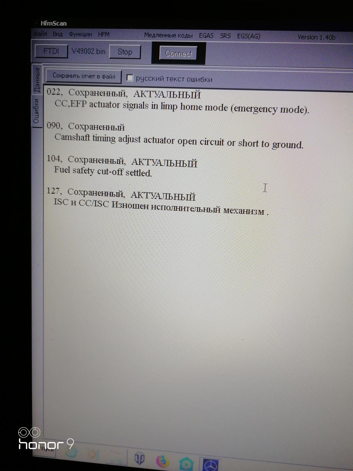

Сделал диагностику,спасибо Михаил, постирал ошибки, но четыре остались. Хотелось бы узнать, что да как) а чтобы посмотреть обороты и другие параметры надо покупать?
Вот фото с ошибками.

090 это проводка на фазовращатель или разъем на нем.
остальное следствие проблем с дросселем. надо смотреть на него проводку, потом подкинуть другой дроссель, крайний вариант - драйвер в ЭБУ (который моторчиком дросселя рулит).
PS: чтобы параметры видеть нужен файл, но в данном случае они не помогут в решении проблемы. т.е. сначала реши с дросселем, потом можно и параметры смотреть...

Спасибо большое, Миша, буду снимать дросель, смотреть. Было много ошибок, стёр, покатался, опять посмотрел, остались
Только эти. Классная вещь, орион) товарищу на корандо проверили, такая же фигня, а то мучался,по диагностам катался)
