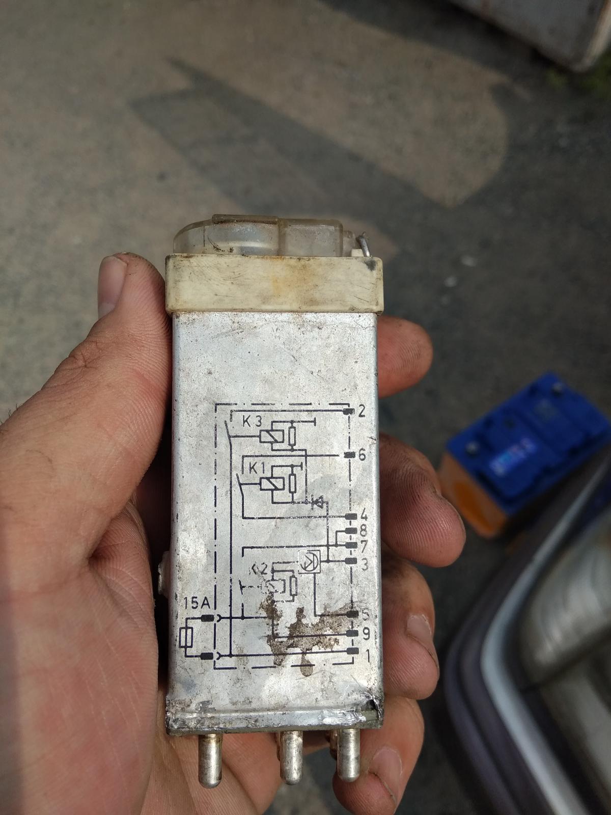

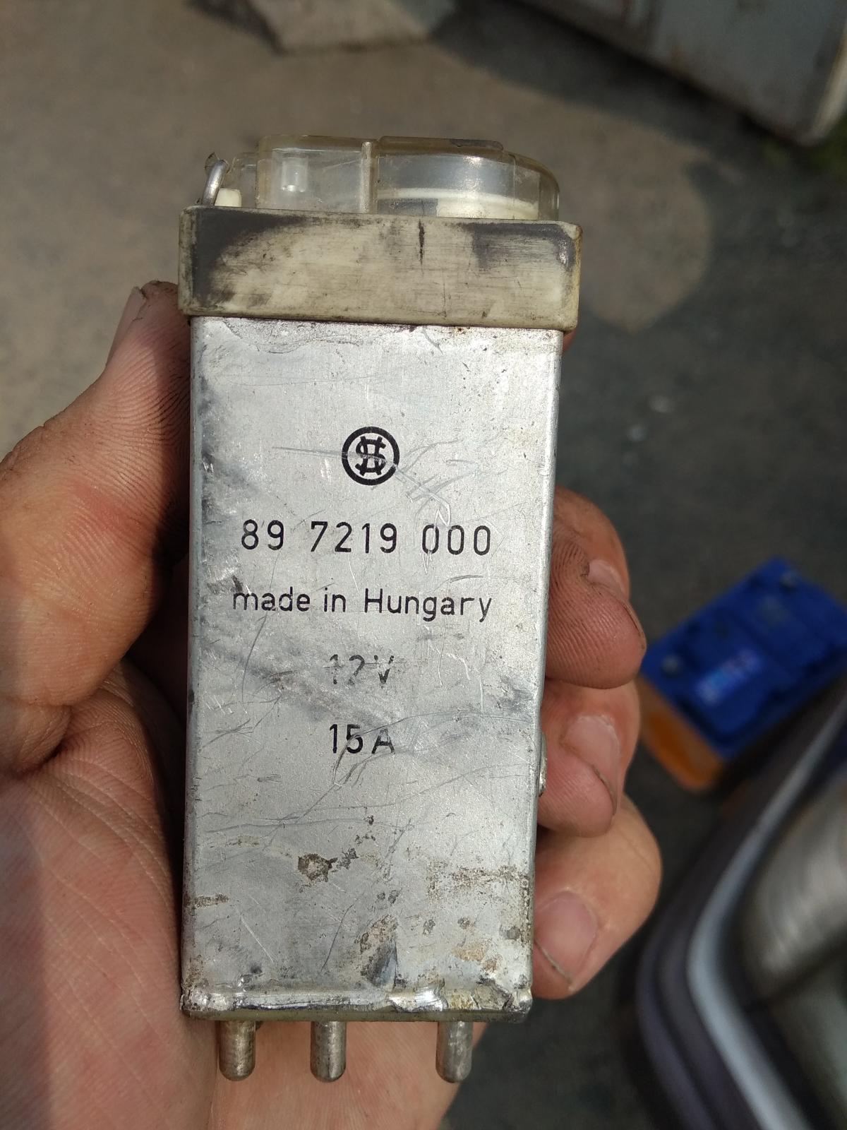

Всем здравствуйте. Не нашел темы с подобной проблемой. После запуска авто не гаснет индикация неисправности системы абс. Вроде стандартная проблема, но что удивительно, эта контролька загорается не после того как включишь зажигание а ещё на первом положении открытия замка зажигания. С чего следует начать искать неисправность?
Есть ещё такая особенность когда включаю первое положение замка индикатор абс сначала загорается ярко а через секунду или 2 начинает мерцать и то же самое когда доворачиваю ключ включаю зажигание лампа опять на секунду горит ярко а далее начинает мерцать. После запуска так же мерцает, т.е. светится но не ярко и стабильно а как будто импульсами.
Реле перегрузки пропаял, до меня оно уже было вскрытое, его уже пытались ремонтировать, мной был обнаружен 1 отошедший контакт, на всякий случай пропаял так же места предыдущего ремонта тк пайка была не аккуратная. После того как пропаял ничего не изменилось. Машина досталась в таком виде потому предысторию появления этой неисправности не знаю. Есть видео.

абс разве завязана с реле перегрузки?
Она от него питание получает (вернее получает разрешение от включения зажигания).

в них и катушки выгорают запросто .
лучший вариант - новое реле.

Нужно прям новое или же б/у но без следов вскрытия, приличное на вид? Можно его как нибудь прозвонить? Искать чтоб маркировка 1 к 1 совпадала или есть совместимые? Если подкинуть рабочее реле есть некая вероятность того что контролька абс хотя бы в первом положении замка зажигания не будет загораться? У кого нибудь было нечто похожее?
По реле перегрузки я думаю катушка могла запросто выгореть тк когда его вскрыл, 2 большие катушки были нормального медного цвета (рыжевато-красноватые) а 1 что поменьше малинового и плата вокруг нее тоже поменяла цвет, но дорожки были целые.

была ситуация с abs такая же , загоралась лампа при повороте ключа , и не гасла далее.
Вскрыв реле , стало понятно , что оно свое отработало. (знакомец был, инжинер электронщик , пояснил наглядно )
Покупка нового все решила .
Релю по винкоду брать . 1 в 1
(Что там по совместимости нескажу , тк не морочился с этим вопросом )
подоткнуть заведомо исправное - разумно , да , без следов вскрытия . Но внешний вид не гарант работспособности , опять же.
б/у найти живую , наверное можно .. тут уж дело хозяйское ,. .
Понял, попробую найти реле, отпишусь как поставлю.
