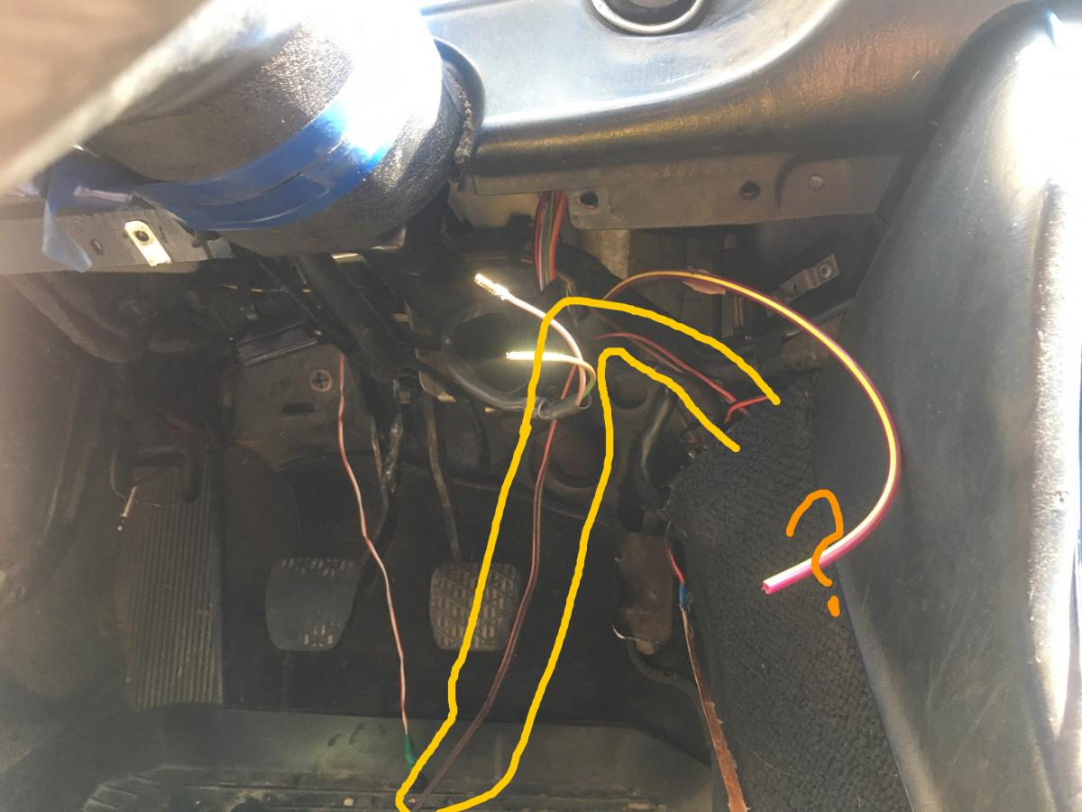

Добрый день. Автомобиль Mercedes W123 2.0 бензин. мотор M102. год 1983.
Вчера взломали авто и пытались угнать, не вышло и естественно просто украли все что можно. Оборвали некоторые провода. Не могу даже завести авто.
На фото 1 провода в черной защелке я вставил сам!!! И они подключаются к замку зажигания. Защелка вставляется лишь в одном положении в замок зажигания. Я не уверен что правильно вставил провода в защелку (возможно надо наоборот ). Подскажите пожалуйста и если кто знает за что они отвечают. Т.к. что с ними, что без них стартер крутится и зажигание есть, но не заводится :(    P.S. нашел правильное положение на ютубе. Это уже не нужно, но всё еще интересно для чего служит.

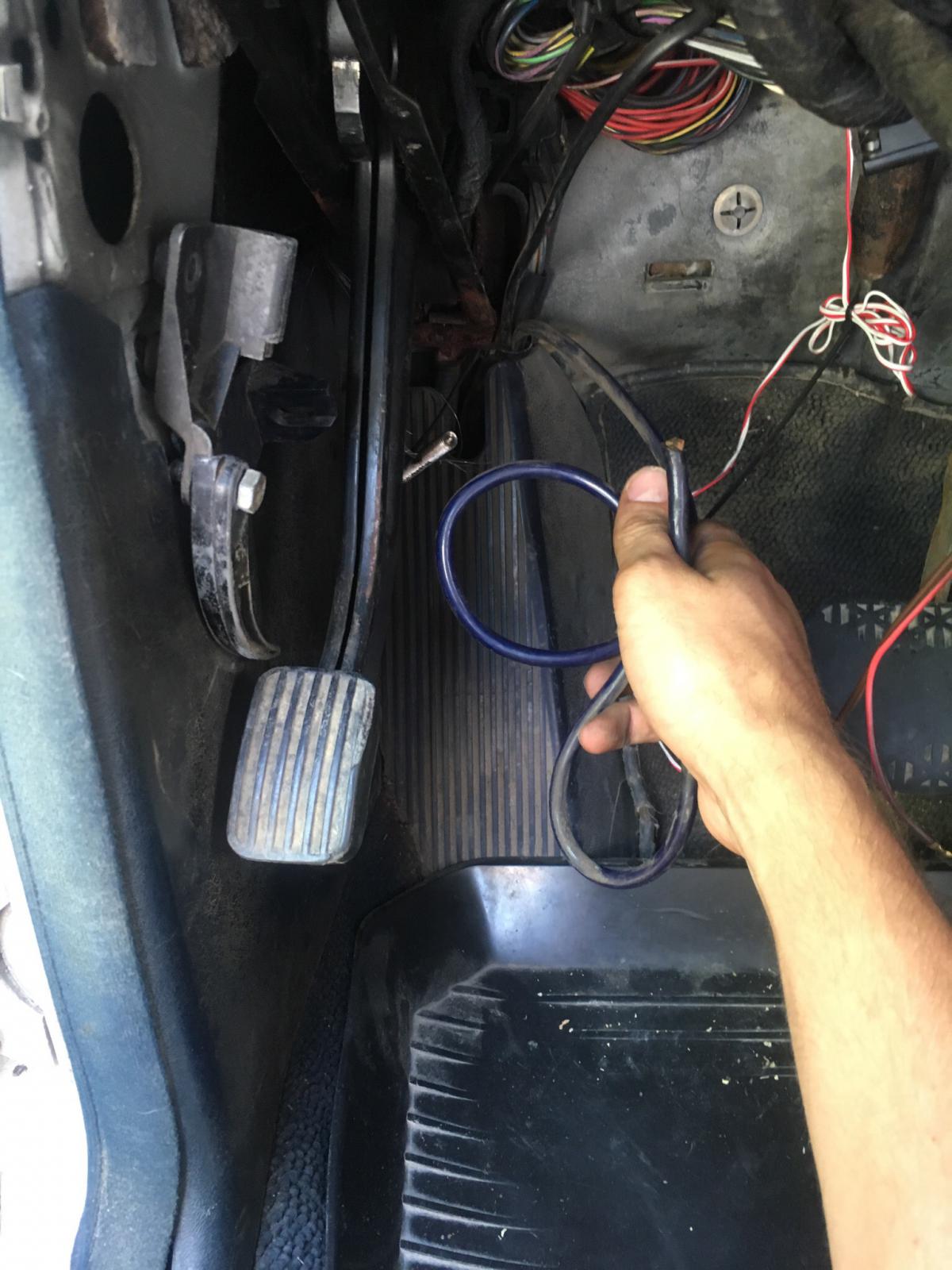

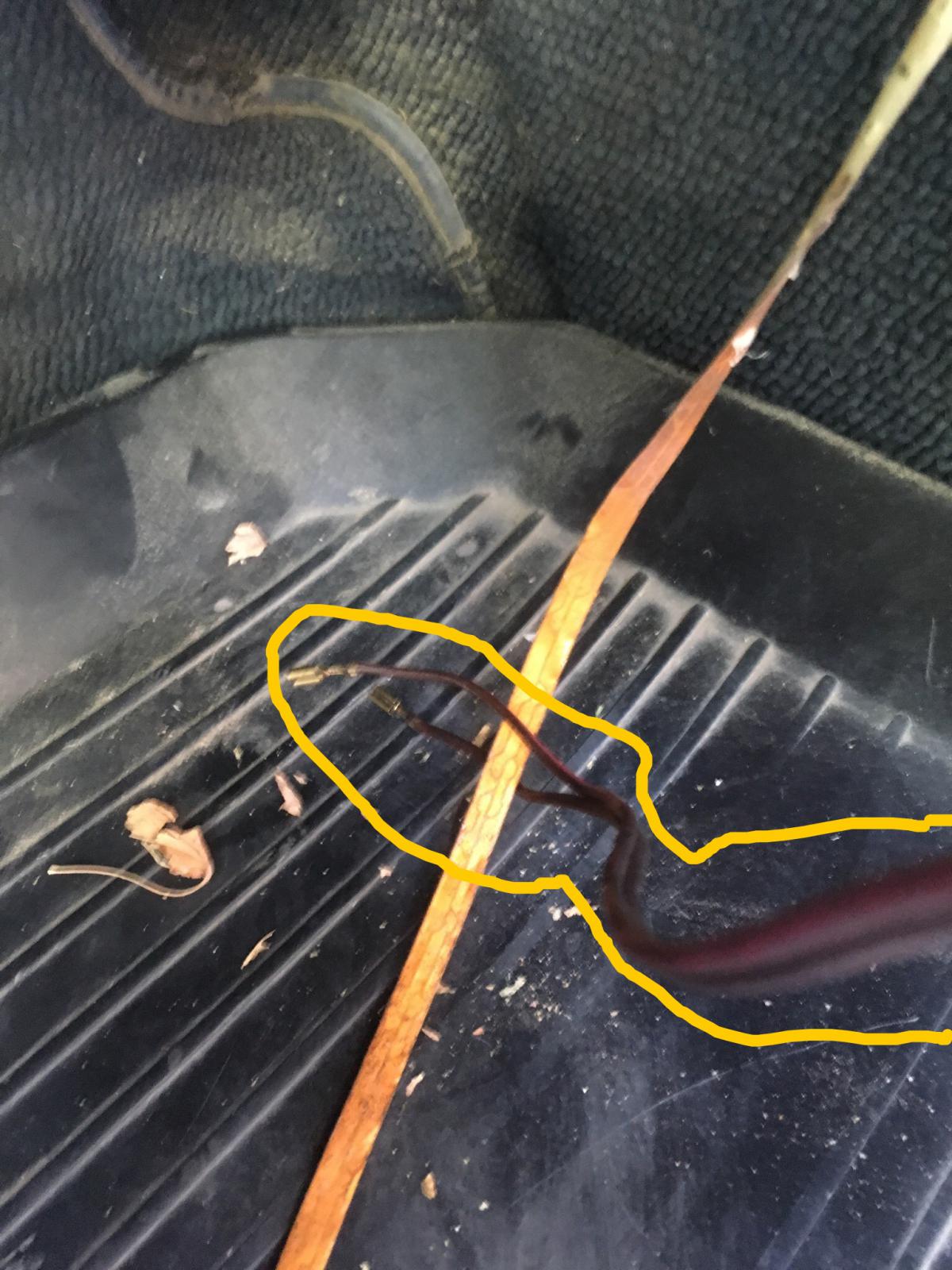

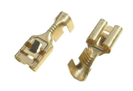

На другом фото 2 и 3  прошу обратить внимание на висящие провода коричневый с красным (обвел их желтым цветом) , они выходят из бороды, а куда подключаются я  не нахожу и за что отвечают не знаю. На концах у них клемки , одна больше , другая меньше. (клемы как на фото 4) . Может кто-то знает или может у себя посмотреть пожалуйста.
Так же на фото 2 я обозначил вопросом пластиковую трубку, не знаю куда идет, подозреваю что куда-то к печке в бороду.

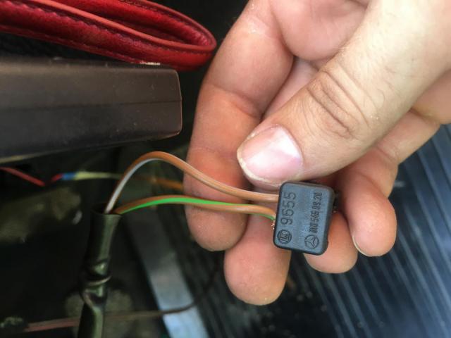

Так же обноружил оторванный силовой провод в синей изоляции с надписью germany который выходит левее сцепления с другими тонкими проводами, но куда он идет пока не ясно. Фото 5.

по фото 1 магнитола пока не достанешь ключ магнитола работает
по фото 2 вакуум на корректор фар
по фото 4 скорее всего динамик левый
по фото 5 если толщиной с шариковую ручку то колхоз- скорее всего силовой на усилок

Спасибо тебе за ответ. Я вот только сейчас прочёл его. Но уже со всем разобрался. Ты кстати прав во всем. А не заводилась потому что они мне с газа на бензин переключили. Я Аккум разрядил пока бензин закачивался . В общем друг потянул и завелась. Гады путём подбора ключа залезли. Буду думать сейчас о сигналке и об установке активаторов в двери. А в щели замка забью копейку.
