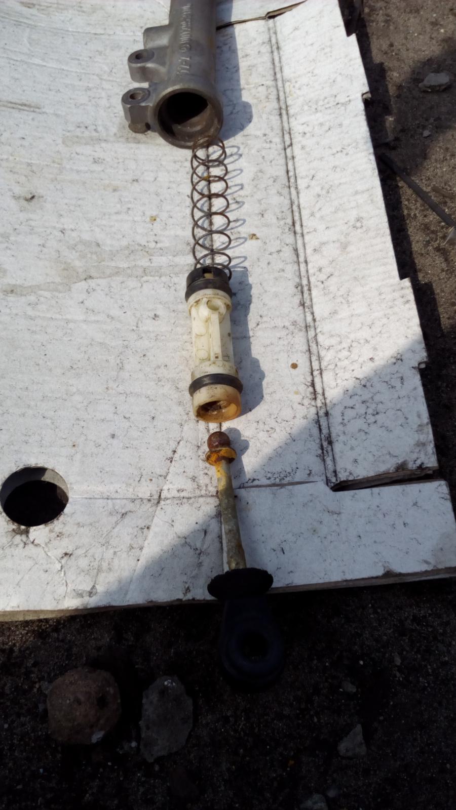

Разобрал все вокруг педали, нажимал на неё и искал в чем проблема. По ощущению застревает шток при возврате, в самом конце внутри главного цилиндра.
В чем может быть проблема? Слесарь пока ставил где то накосячил? Появилась выроботка на штоке? Или может смазать его чем нибудь типо технического вазелина, ведь после вд было хорошо?
Если виноват шток, как его снять и проверить? Как он должен выглядеть?
Екзист выдает 2 штока, в чем отличие? а 000 295 08 33 и а 123 290 07 39
