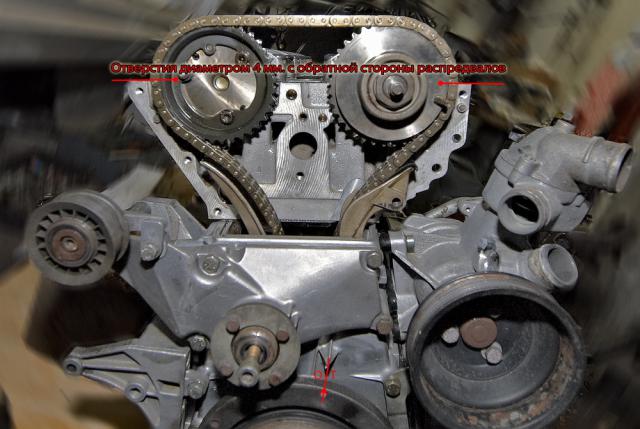

на блоке (передней крышке) отлив с указателем ОТ, смотри внимательнее. Как выставляли без меток, клапана не погнули?
