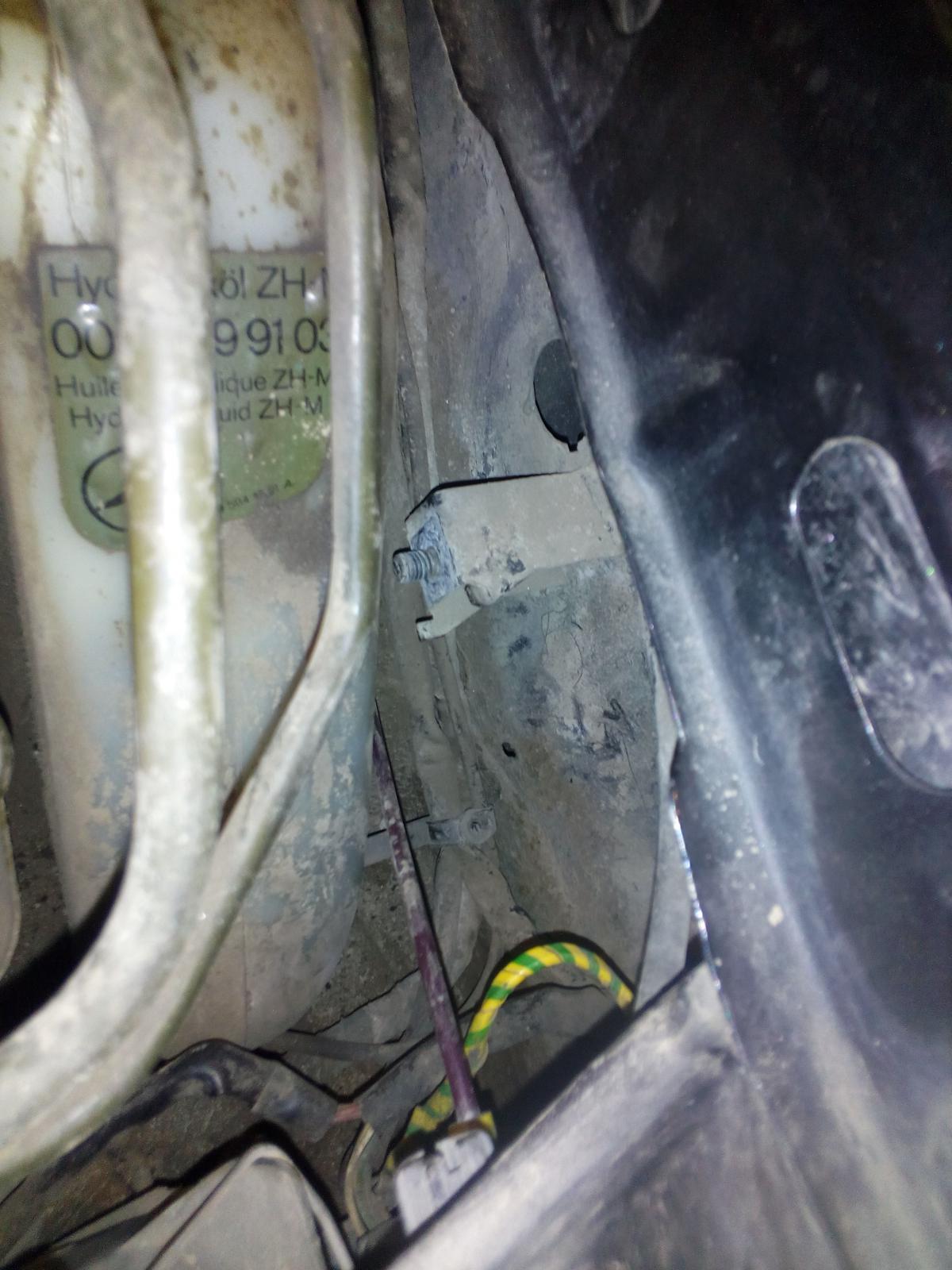

неизвестный сигнал в левом крыле

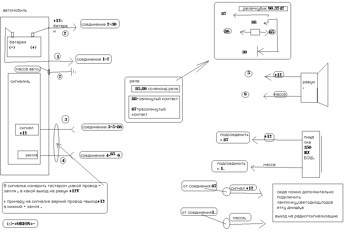

на этой штуке написано , какой ток она потребляет ?
если через реле подключать кубик 16А и соотв.толщина жил провода-ничего несгорит ...

ну через реле-кубик подключайте - не перегорит ничего ...
Схему нарисовать ?

Рисуй четам по факту приду в гараж фотну отпишусьну через реле-кубик подключайте - не перегорит ничего ...
Схему нарисовать ?
