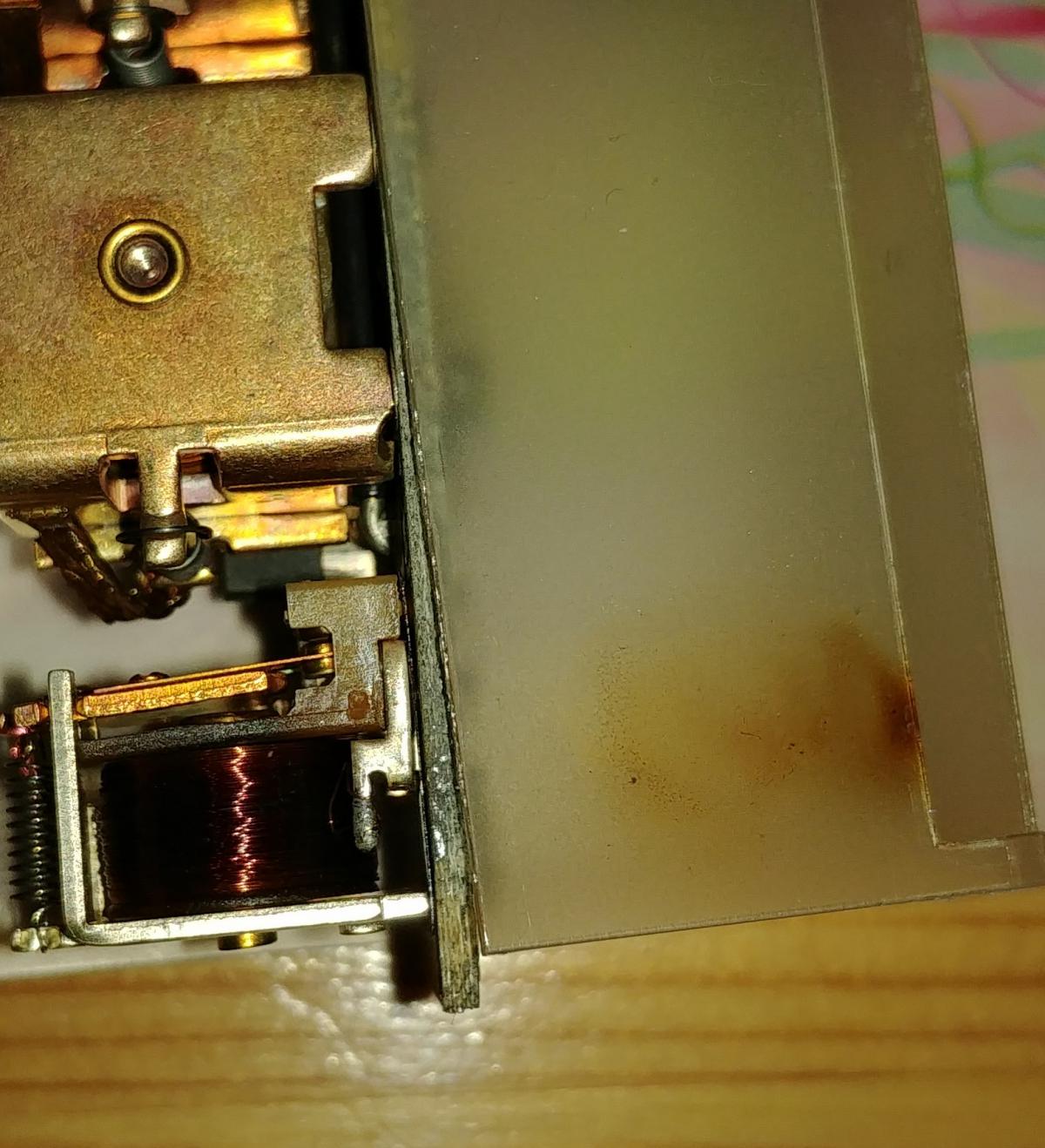

Всем привет. Мерс w202 104 двигатель, 2.8, 1994 год. Жил вроде спокойно и появилась такая проблема. Стала внезапно глохнуть. Вот, как бывает:
Выхожу из дома, сажусь, завожу и поехал. Еду( могу целый день ездить спокойно, а может и раза 3-4 заглохнуть) встану на светофоре и заглох... Без всяких колебаний. Завожу также без проблем и снова еду. Иногда бывает, что обороты дернутся на ходу, получается, когда машина на ходу и держишь газ, она не глохнет, но обороты иногда прыгают. Также бывает, что на горячую заводишь обороты начинают плавать, словно выравниваться. Все это происходит редко, нету какой-то особенности, не зависит от погоды, температуры двигателя, и расстояния.
Теперь,мне говорят, что может быть реле перегрузки.... Разобрал, да, были контакты которые надо было пропаять и вместе где маленькая катушка имеется легкий нагар. На пластиковой защите след, словно она подгорела.(Не могу выложить фото) . пропаял контакты, но не помогло.
Диагностика ничего не показала.
Может ли причина быть в реле и в этой катушке? И за что катушка отвечает?
Вроде тему раскрыл. Help
Вот фото )

провода в каком состоянии? и посмотри датчик коленвала и его проводку
Если ее не трогать, то в хорошем))) на колнвале проверю. Где он находится? А то я думал, что спереди со стороны термостата это он, а говорят, что нет.

он около стартера сзади. Проводку в первую очередь надо переплетать, причем и косу и дроссель
Дроссель у меня в норме. Завтра поищу этот датчик блин и проверю его и проводку. Я бы и рад проводку перебрать, но у себя в КЗ не могу найти такого спеца. Тут на форуме Костю советуют, он профи конечно, но дорого обходится доставка с России до Казахстана.
Да и убедится бы, датчик это или реле. На горячую часто стала заводится с плавующими оборотами, выровнится и норм.
