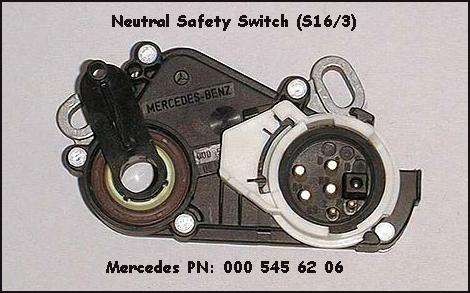

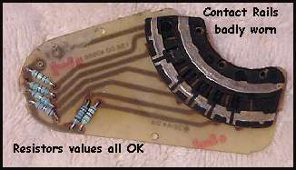

Как раз на акпп стоит селектор который размыкает цепь стартера и включает фонари заднего хода,там еще есть два тонких контакта по ним LH и вычисляет положения селектора акпп(набор сопротивлений),что хорошо видно в Мишиной Hfmscan,так же и в старе.
На D там 600об/м,на P,N 800об/м
Поставь переменное сопротивление на 10 кОм и крути как станут обороты 800об/мин замерь сопротивление и поставь постоянный резистор.
https://www.k6jrf.com/MB_asr.html
