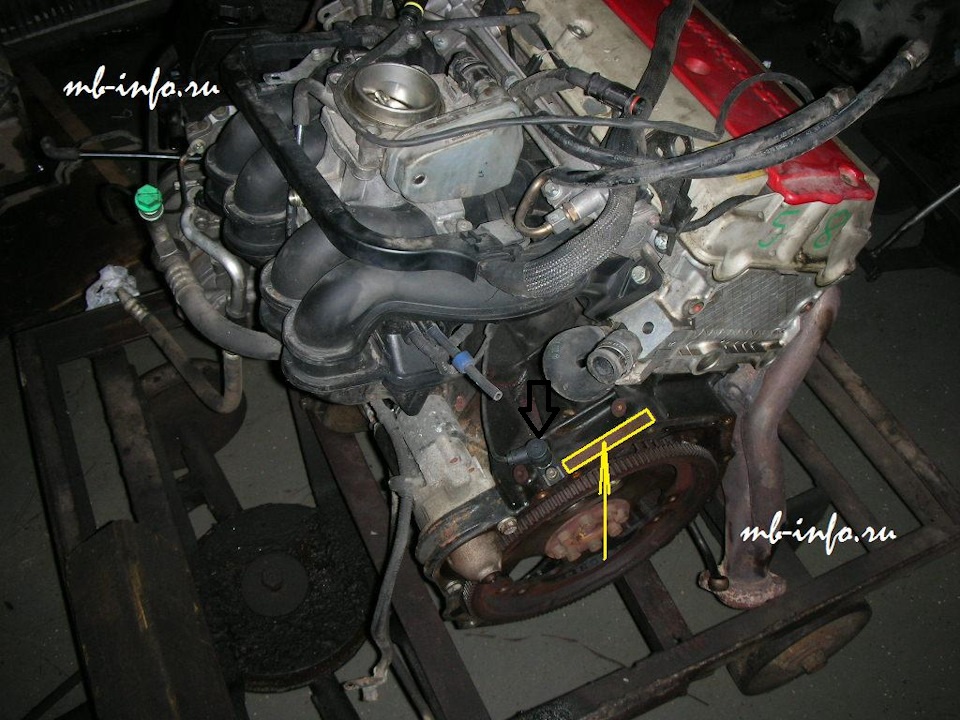

Заглох при остановке, больше завестись не смог.
Нет искры с катушки, я так понимаю, либо нет сигнала с датчика, либо сдох коммутатор.
Вопрос: как добраться до этого датчика, его расположение, как к нему подлезть, чтобы заменить.
Если есть фотки - вообще замечательно.
По проводу пройти пробовал, до датчика так дойти и не смог, лез с моторного отсека.
Осцилографа нет, сопротивление от коммутатора порядка 850 Ом.
w124 260e двигатель 103.

Я так понимаю если ДПКВ на М103 с лепестков маховика "читает" как и на М102 , то искать датчик надо в районе соединения коробки и мотора. Около стартера.

Спасибо, я так же думаю. Его вообще реально с моторного отсека достать, или надо под машину лезть?

882015s-960.jpg Черная стрелка-ДПКВ
Снимал. Не помню уже , но по моему что  то разбирал так как не подлезть.
Спасибо огромное, стало яснее. Буду думать.

ВСё там нормально подлезть можно , крепление косы стартера откинуть от впускного коллектора для удобства можно разве что ...
