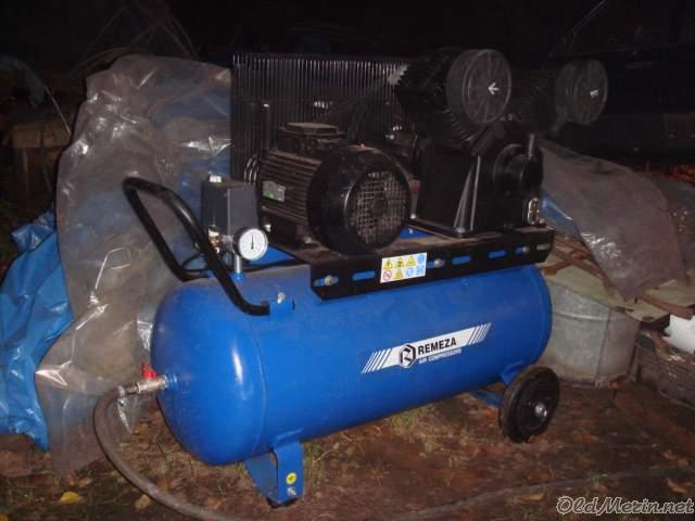

Пребретенно все это дело было для капитального ремонта кузова 126.
Просто надоело все это болгаркой делать да и к тому все равно качество не то и не всюду подлезешь.
Опыта работы с пескоструем небыло только в теории и видел как промышленный работает.
Посоветовавшись в магазинах и почитав статьи в инете, приобрел таки!!!!
10 атм. 800 л/мин. 5,5 кВт. =22 000 руб.

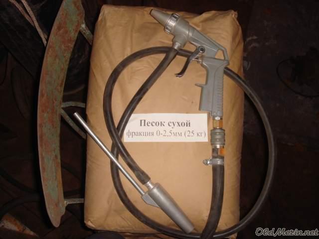

В той же канторе купил пистолет инжекторного типа за 1300 р.
он мне сразу маленьким и тонким показался. И не зря.
Собрал все это дело подключил и.... разочарование!
Ели чистит, подача неравномерная, пылит и только!!!
Начал экспериментировать. Взял песок покрупней, стало лучше грызть металл, но все равно производительность маленькая.
Случайно наткнулся в Метрике на пистолет больше раза в два чем мой и всего за 400 р. Купил чисто из любопытства и без особой надежды. А оказалось, пистолет что надо.
Песок я тож Метрике покупаю, по 25 кг. Фракция от 0-2,5 мм. Но все равно его просеивать надо, попадаются камешки которые забивают подающий шланг.

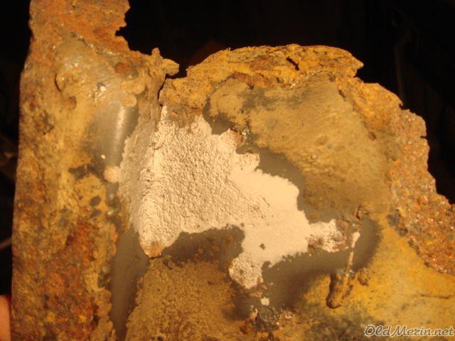

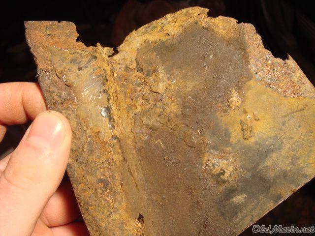

Для наглядности сфотал железку до и после:
Поверхность после матовая и шершавая,ржу выбивает даже из самых маленьких пор.
