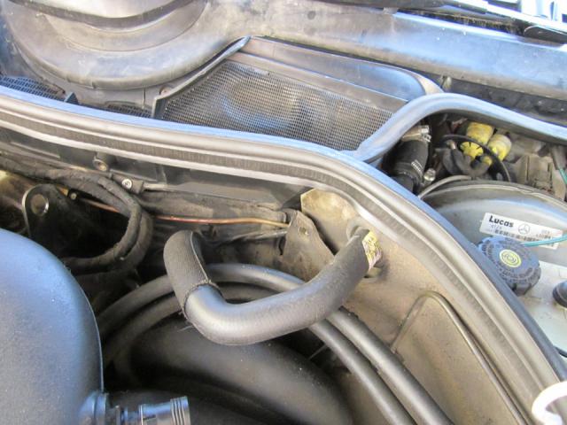

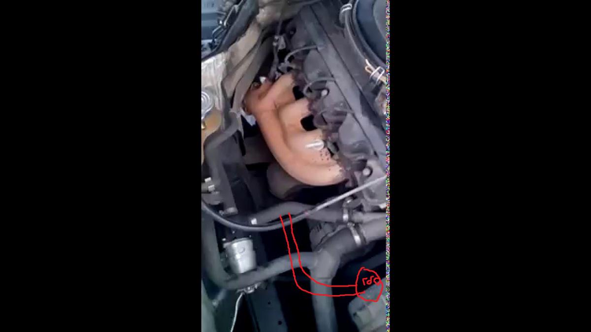

крутя колесики печки я включаю или выключаю доп помпу, она включается штатно при условии если хоть одна крутилка стоит на максимальной температуре и вот когда происходит этот глюк я то включаю насос то выключаю много раз и что то происходит и начинает греть левая сторона, по подключению шлангов, все подключено штатно просто добавлен редуктор гбо он подключен одним концом печка.jpg сюда через тройник, а вторым печка 2.jpg сюда только стоит на шланге к редуктору кран шаровый закрытый на половину что бы не крал много тепла у печки
