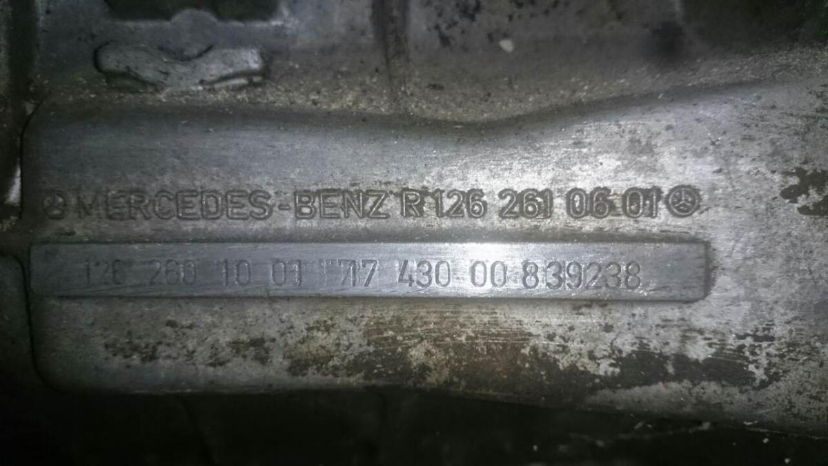

Дайте пожалуйста WIn у кого с завода стояла коробка 717.430
У меня была 412-я, не было 4-й передачи, купил б/у 430-ю, откатал почти 1,5 года, зашумел первичный:
Выжимаешь сцепление - тишина, отпускаешь шумит, медленное отпускание сцепы ситуацию не исправляет, выжимной ставил новый, скорее всего подшипник первичного вала.
И еще добавился какой то шум при переключении передач, т.е. разгоняешься, выжимаешь сцепление чтобы переключить с 2-й на 3-ю (может и выше тоже есть, но там уже ветер, что не слышно) и именно когда выжато сцепление что то позвякивает слегка, похоже на подшипник тоже, только еще не пойму какой, вторичного или промвала. В общем надо поковырять коробку и посмотреть сколько стоят подшипники.
Сейчас стоит вот такая
P.S. Брать снова б/у, что то уже нет желания, проще перебрать подшипники за эту же стоимость и быть на 100% уверенным, что в ближайшие лет 5, точно, ничего не загудит.

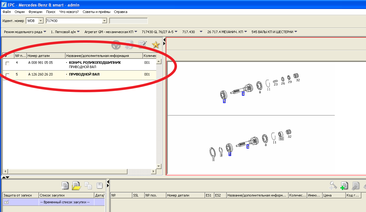

Качаем EPC, брал с треккера сразу с виртуалкой, раздачу палить не буду, ищется на раз/два по поиску "EPC" на английском естественно. Скачиваем - ставим - запускаем.

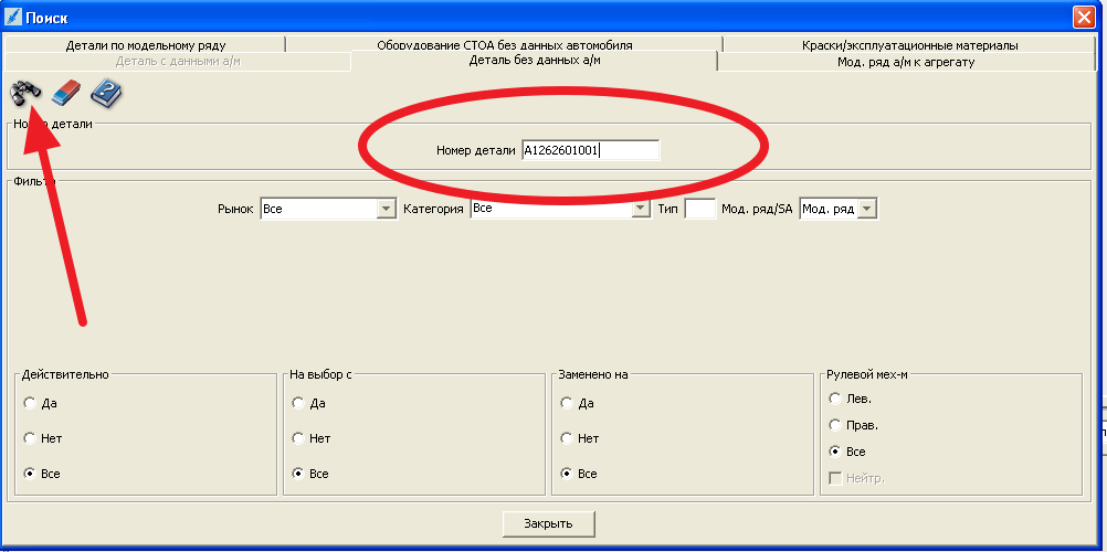

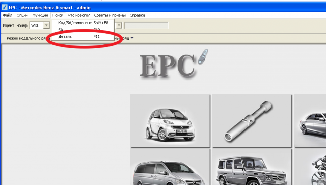

В главном окне Поиск - Деталь или жмем F11

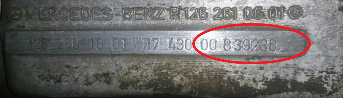

Далее как на скрине, буква А уже стоит автоматом, т что на коробке отлито R*** - это номер корпуса, нас интересуют только выбитые цифры и нажимаем Бинокль (поиск)

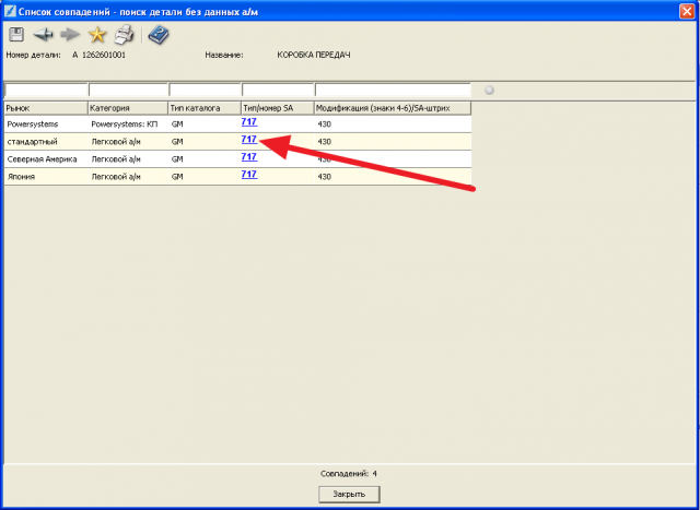

Выскакивает следующее окно, я выбрал Стандартный агрегат и жмем на синенькую цифру 717
УРААААААА!!!

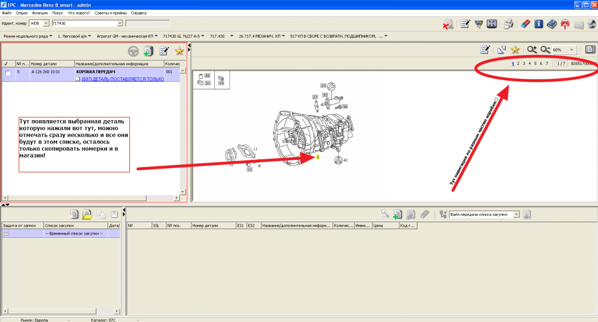

Нажимаем справа вверху циферки 1-7 и перемещаемся по разным деталям коробаса, слева в окне отмечаются детали которые выбрали в главном окне (выбор осущ нажатием кнопки мыши и ей же нужно снимать выделение, чтобы в списке не было хаоса)
У меня только один вопрос остался к Гуру форума, в частности главному по коробкам Krosha, или кто хорошо знает программу.
Например в стандартном он-лайн каталоге или даже в том же EPC при поиске детали по вину машины вылезает куча вариантов, где нужно учитывать номер коробки, вот этот
Т.е. например выбрали Первичный Вал и нам выдает пять номеров, и каждый номер соответствует определенному номеру коробки, так же и с подшипниками, обычно пишется " С номера **** "
А тут мне выдает только один вариант первичного вала и один вариант подшипника
Так и должно быть или все таки я что то не доделал в поиске ?

Раз уж включил мозг, то держи его включенным. Если EPC выдает один вариант, то он и есть единственно-верный.
В твоем случае можно было не пользоваться поиском (F11), а просто забить в поле VINа 717430.
