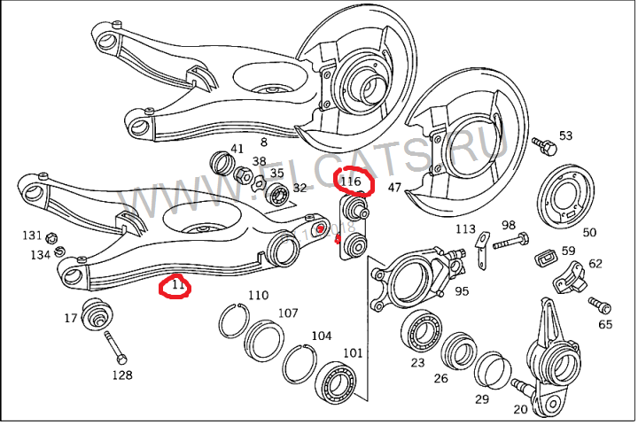

Всем привет. Стоит алюминиевая подвеска. Вопрос как железный солдатик с двумя сайлентблоками выпресовывается из алюминиевого рычага?

Сам отвечу, может кому пригодится. Достаточно просто, паяльной лампой нагревается часть алюминиевого рычага, а потом проставкой- головкой выбивается, в моём случае алюминиевым молотом. По ходу съёма брызгал ВДхой.

Долго ломали голову и читали инэт, но ничего из самоделок не нашли. Вопрос, может кто делал или где то читал про изготовление детали №116 с данного рисунка и какие ныне существующие сайлент блоки можно применить. Знаю что лучше оригинала ничего нет но всё же. Подавали идею вместо СБ использовать подшипники, но предполагаю что СБ дают сопротивление кручению и подшипники тут не подойдут. Нужна любая информация.

для этой подвески аналогов оригинала нет. если душит земноводное, поставьте обычную подвеску. халтура с этой добром не кончится...
Так вот авто кореша и я предложил ему обычные поставить, гемора газ в 10 меньше, но не хочет. А жабец его поддушивает, но чисто из за того что сразу не собрать все деньги. Думаем мож колхозил кто... А так вроде по 13тр нашли, но не известно дойдет ли. А про СБ на концах заднего стаба никто не восстанавливал? на одной резинке есть номер, но он не пробивается.
