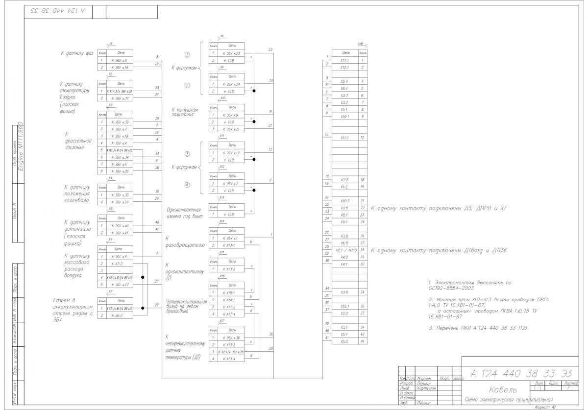

Надеюсь Константин не в обиде будет. Вот его схема: К сожалению у меня не четкая

Игорь в целом схема правильная, верна для м111960 образца 95 года. Когда прозванивал ошибся в одном нюансе: у четырехконтактного дтож на эбу подключены выводы 1 и 4 что расположены по диагонали, вторая пара (контакты 2 и 3) - на аварийное включение вентиляторов кондиционера.
Для жгутов 92-94 годов другие разъемы, схема немного отличается, но все сигналы точно такие же.
Мой автомобиль  w124 CE320
+7(926)342-87-39 Константин

Константин! Мне схема подошла на отлично. ДТОЖ у меня 2х контактный (не прозванивал в данном случае) Машина 92г это одна из первых на которую установили 111 мотор. Все силы бросил на прозванивание катушек (в прочем напрасно ) по твоему совету; подсказке это было уже сделано и нового ничего не появилось. Скрутки если правильно понял имеют право быть? Сейчас ищу бюджетный разьем ЭБУ (мой был разрезан) Костя! Дай еще совет: На фото видно мои пины (мамы) стоит их поменять или можно реанимировать? Еще раз СПАСИБО ТЕБЕ ОГРОМНОЕ. До дома доехал на ура в прочем и сейчас работает без нареканий. Постеснялся докучать тебе в личной переписке в прочем думаю не у меня одного возникают такие проблемы а советы Михаила и Твои надеюсь многим помогут. Жаль схему пришлось очень долго искать если возможно (у меня не четкая) размести где поближе с заголовком.                                                                                                                                                                        Еще раз СПАСИБО КОНСТАНТИНУ и МИХАИЛУ !!!!!!!!!!!!!!!
