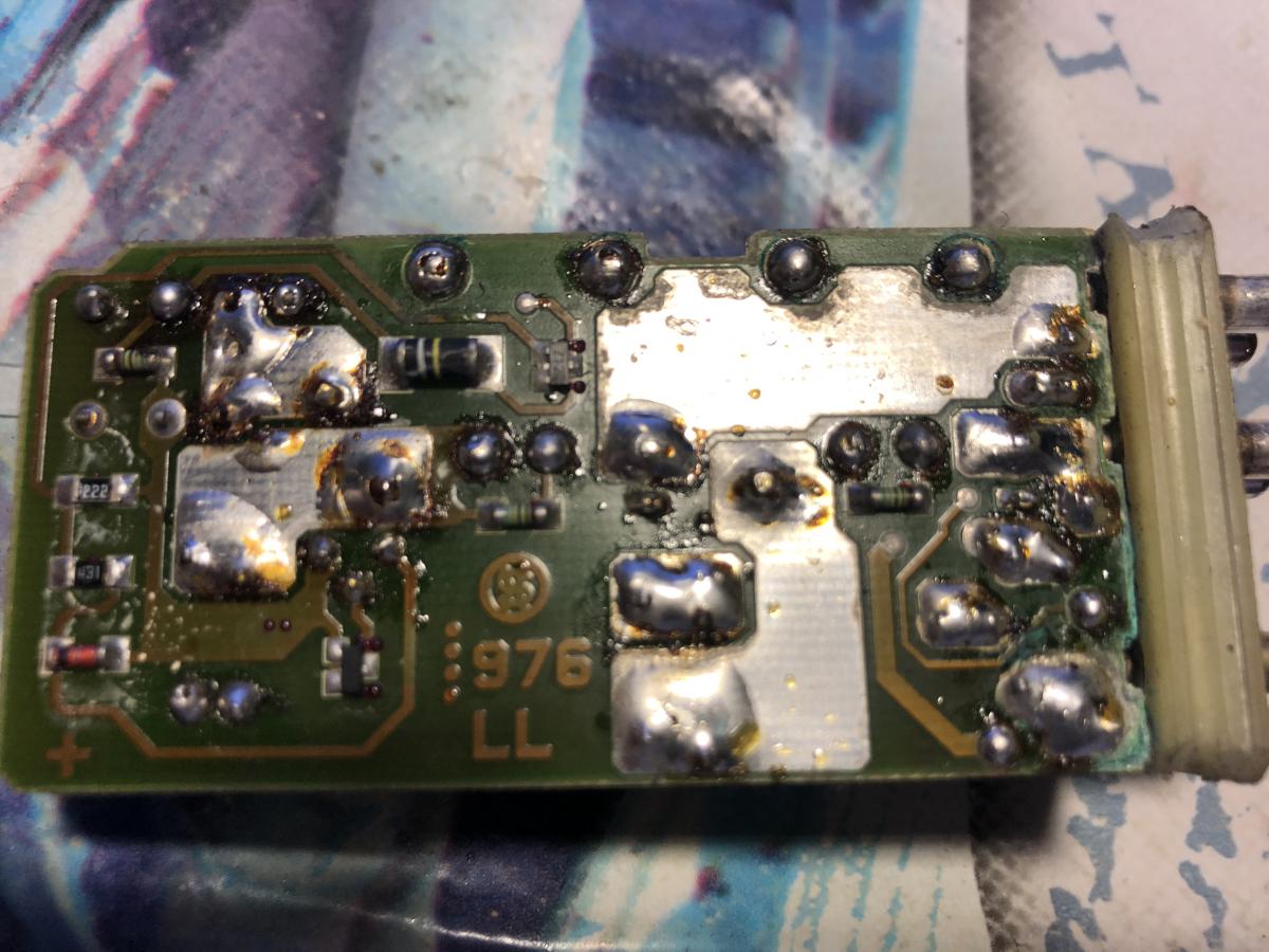

Да, походу именно в реле и было дело...новое заказал, но 7 дней ждать заказа, пока решил это почистить.

На 40 и 27 есть 12 вольт на 39 нету...получается 1 из 3 реле внутри регулятора всё же не работает?

да. всё чаще это реле надо покупать именно новым...
да, походу влага сыграла свою роль и они просто перегорели, когда ты завелся спустя 7 дней :redface:  я так думаю.. стоит дождаться новое, жаль конечно что снова неделю ждать, но другого выхода нету.

выход, на крайний случай, есть. сделать перемычку между ногами реле и будет питание везде. но повторюсь - это вариант доехать до дома или до сервиса.
