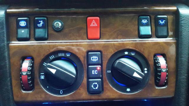

Вот такой кондей. Заслонка перекрывается примерно на 2й скорости, на первой еще открыта. Сильнее обдув ставишь и все, закрыто. Как исправить?

Проверь кондейные датчики температуры на ГБЦ. Датчик должен быть, который отвечает, за то, чтобы при холодном моторе не дуло холодом в лицо, вынутая с него фишка(разомкнутое состояние) говорит что двигатель уже нагрелся(градусов 50).

нажми кнопку ЕС, чтобы лампочка погасла, тогда через печку будет идти
