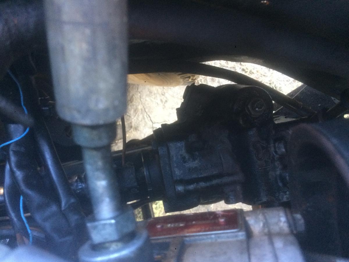

Владею геликом с 603 мотором 1988 года
Искал на форуме и гуглил ,но именно такой ситуации не нашел...
Люфтит руль градусов на 60 ,то есть рулём крутишь колеса стоят.
Так вот вопрос в том пытаюсь закручивать регулировачную сошку которая контрится гайкой и не могу так как уже уперлась,откручивания замечательно , а закручивается не хочет так как уже конец... Что делать ?
ГУР не гудит не пищит ,работа тихая без напрягов.

машинка по центру стоит ? То есть количество оборотов лево и право должно быть одинаково ! Там у машинки минимальный люфт :/у исправной 0
и еще не знаю как там у гелика но гайка(регулировка сошки) совсем не так как ужигулей ....люфт убрать - винт вывернуть ....но если конченный редуктор это не прокатит ,а лишь его совсем убьет ....там важно чтобы подлкин не возникал при регулировке ....делал это на снятой машинке и без руля ставишь центр далее если есть стук сошки (люфт) то чуть выкручиваешь и четко пальчиком вал крутишь чтобы не зажимало ......иначе ей привет .....

Количество лево право одинаково,при выкручивания сошки (то есть ослабления контроля гайки) начинает выливается масло там где сошка , при полном выкручивания контроля гайки разницы нет ,как и при полном закручивании,вал крутится пальцами и в том и в другом варианте.попробую найти шеремета, пока что делать хз

Да давайте телефон , только я в Саратове живу верят ли смогу до него доехать
