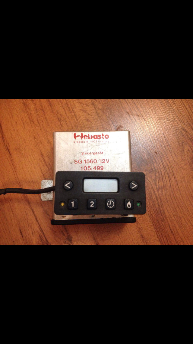

у меня вот такой пульт управления. Как к нему сигналку подключить? В данно случае контролировать работу вебасто и температуру не получится?

Можно и к этому пульту подключить, надо подпаять допканал к кнопке розжига. Тепературу контролировать можно только если на сиге есть допвыход измерения температуры системы охлаждения как, например в моей старлайн Е90. Многие современные сиги с обратной связью такую опцию имеют.
 У меня вот такой пульт
у Вас такой пульт вместо того что у меня? Как у меня нет? Я правильно понял? Или к штатному как у меня ещё такой подключён? Как правильно пдпаяться знаете? Там выходы разные: по времени, по импульсу...

у Вас такой пульт вместо того что у меня? Как у меня нет? Я правильно понял? Как правильно пдпаяться знаете? Там выходы разные: по времени, по импульсу...
правильно понял. без разницы.
Импульс там короткий.
подпаяться - зелёно-жёлтый  тонкий провод от пульта как у тебя к допканалу сиги

Ну, разбери пульт,  прозвони желто-зелёный провод : он должен будет подходить к одному из контактов кнопки розжига с символом "огонь", рядом с зелёным светодиодом.

как то так. Ваш пульт при нажатии клавиши запуска, тупо подает + на упровляющий провод, 5 пин колодки А, блока с фото, пока он там есть котел работает.

Через таймер удобнее, т.к. есть возможность быстро запрограммировать длительность работы котла.
И допканал сигналки подаёт минус, поэтому, чтобы подавать напрямую в блок вебасты плюс, нужно будет мутить с реле и искать сигу с программируемым по времени допканалом на минимум 30 минут ( я не знаю, есть ли такие сиги ), за более короткое время двигатель не успевает прогреться. Либо тупо в режиме "защелка" программировать допканал, но тогда котёл будет работать до тех пор , пока не выключишь. Есть вероятность того, что он будет гореть неограниченное время.
   А я активирую допканал и у меня котел отрабатывает по таймеру пульта 30 мин и выключается. Можно от 10 мин до 1 часа выставить время работы .
