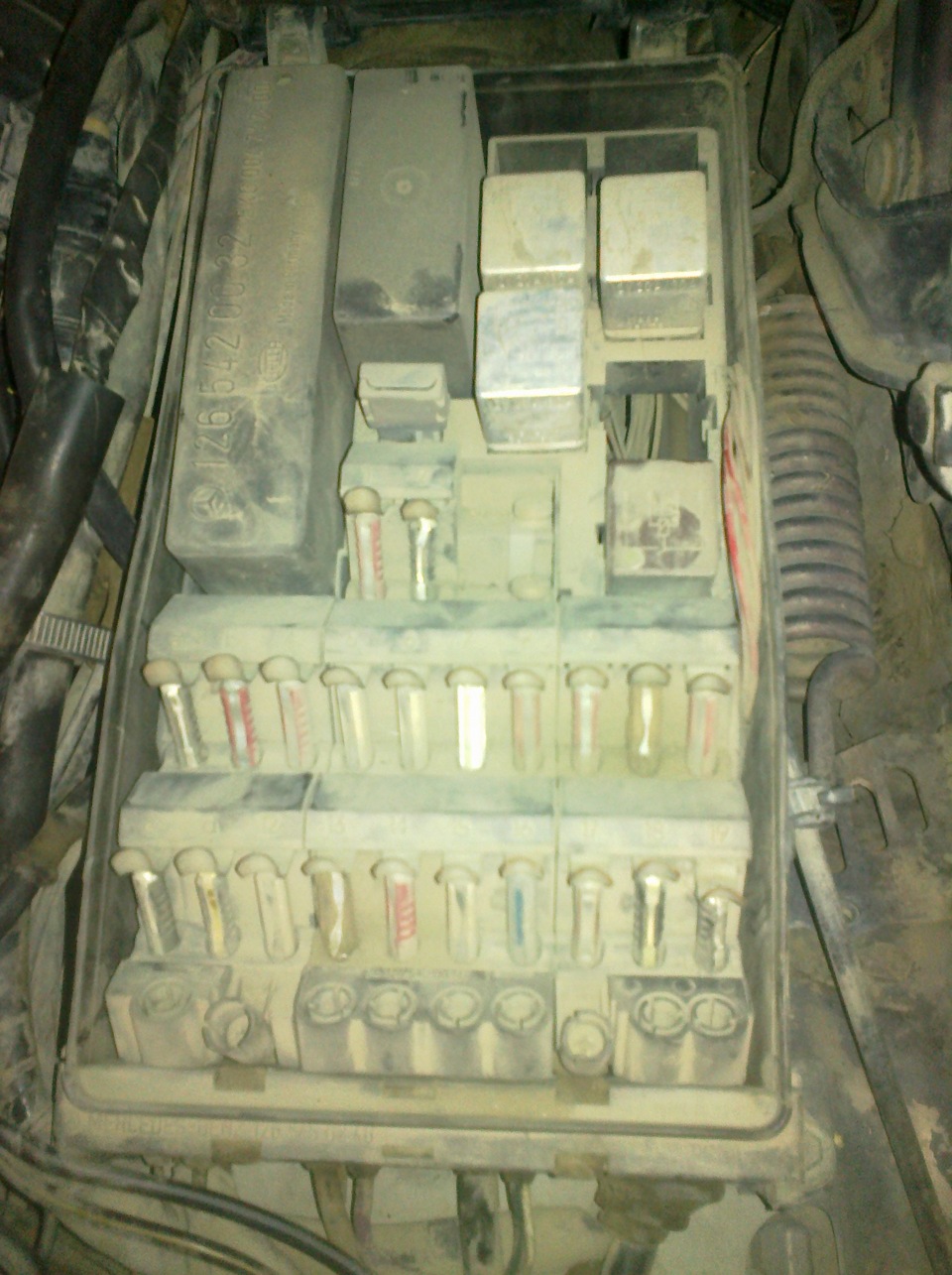

Доброго времени суток . Приобрёл себе машину неделю назад . Очень хочется поставить на ход. Довести до ума . Помогите разобраться какие Реле надо ставить . При покупке открыл монтажный блок а там пусто (

Это больше на рестайл похоже... Как понял у ТС на фото - то что он имеет под капотом...
ТС-у: В мануале у меня есть список какое реле и предохранитель для чего, но сама картинка со схемой размещения, точней нумерации нечитабельна, но принцип откуда начинать и какое где примерно стоит разобраться возможно.. Список выложу попробую...
Вот расположение реле, для блока как на фото у ТС (сразу предупрежу, взято из мануала для америкосов, могут быть отличия от европеек):
Вот к ней расшифровка назначения предохранителей:
Для того чтобы было понятно в каком порядке идёт нумерация, добавлю схемки от дизеля:
и рестайла:

Пятиконтактные стандартные ,мешок у всех ,L реле дворников оно своё ,и одно на бензонасос своё ,сними сложнее

Спасибо большое. Очень помогли с схемой .
