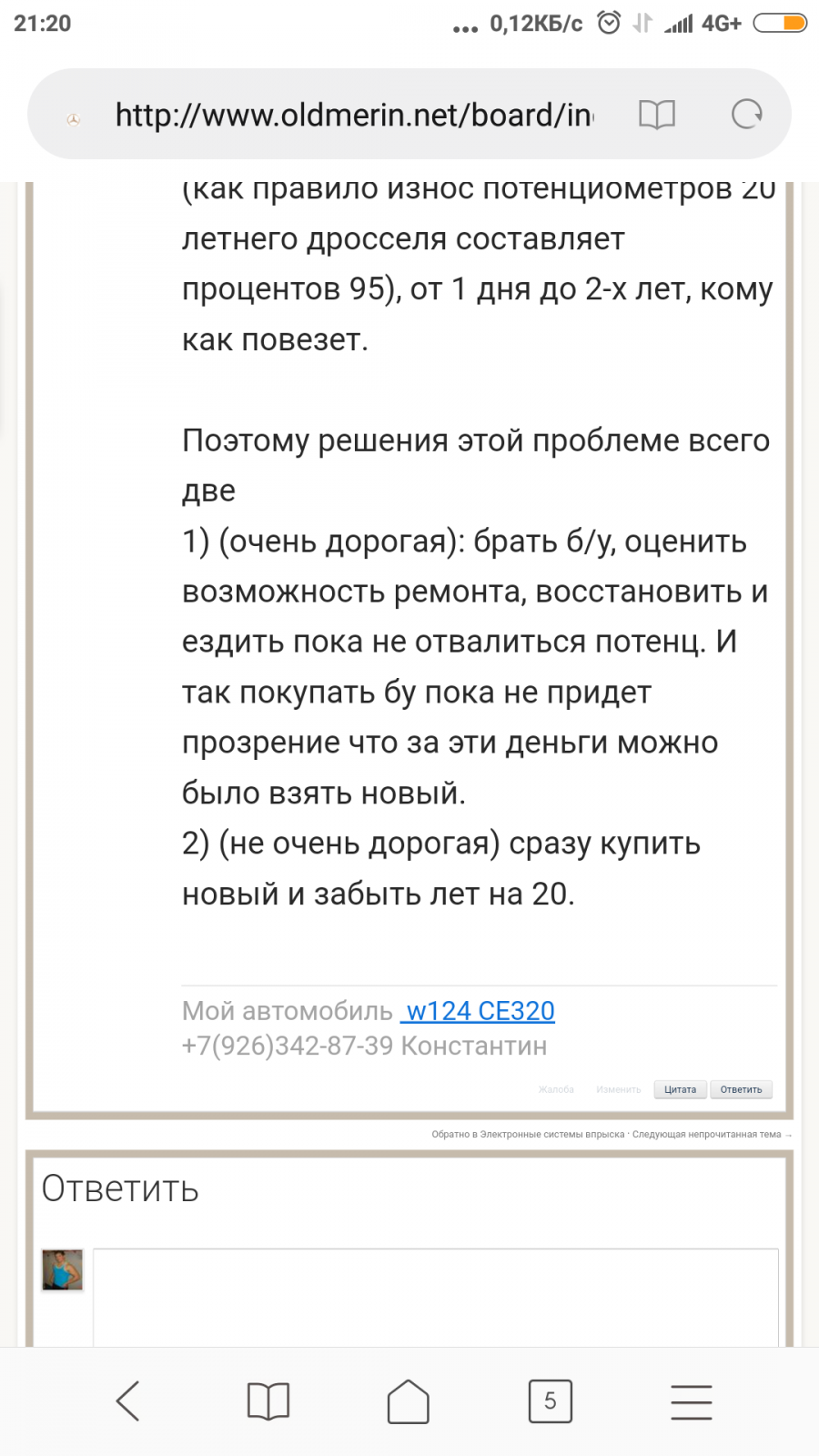

#13 ОФФЛАЙН   koster_05
koster_05
  • Cообщений: 1441
    +7(926)342-87-39
Отправлено 03 November 2018 - 12:48
Ещё в апреле было возможно приобрести за довольно скромную цену (16 т.р) заслонку м111 и переставить плату Потенциометров в корпус заслонки 6525. В итоге выходил вариант равноценный приобретению нового дросселя менее чем за пол цены.
Вероятно у вас в данный момент висит ошибка 022 то есть авария дз. Причин этому может быть несколько
1. Сама заслонка (если потенцы в норме, повышенное сопротивление моторчика и хвост проводки, подробнее читайте в разделе электрика, тема по ремонту дросселей)
2. Осыпавшаяся проводка двигателя
3. Отсутствие питания +12в на к.27 ЭБУ, поступает с реле перенапряжения, управление проходит через цепь 7 предохранителя). Проверять под обязательно под нагрузкой лампой 21вт.
Начните с проверки плюса на ЭБУ чтобы определить направление поиска неисправности: либо это отсутствие сигнала управления ввиду того что не приходит питание, если питание есть, то проверять цепочку эбу-проводка-дроссель.
Наиболее вероятен последний вариант, при условии что осыпавшаяся проводку с момента установки другой заслонки не тревожили.
