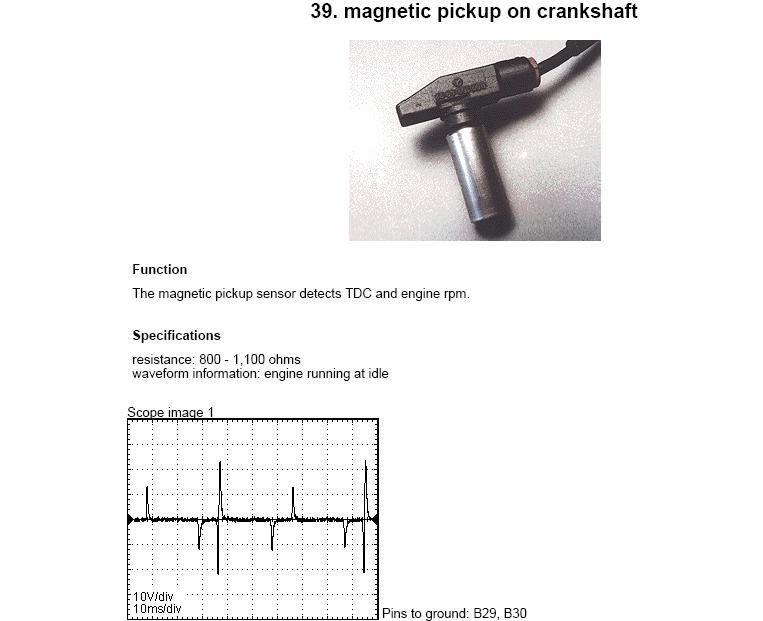

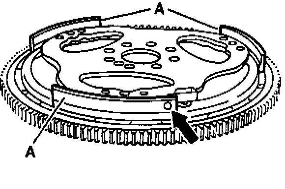

А на маховике секторы от которых срабатывает датчик коленвала соответствуют 111му мотору? там вроде магнитные 2 зубца должны быть

и не заведется... поставьте маховик от 111 мотора, где один сектор с магнитом...

Получается что на маховике со 102го зубцы есть но без магнитов?

Для 111.940 маховик должен быть не с зубцами, а с 2 шторками, на одной из которых магнит.
смотри картинку маховик , но это от 104 с 3-мя секторами. на 111 2 сектора. один из них с магнитом(стрелка).
на 102 тоже 2 сектора и магнита нет, ну и возможно есть разница в смещении секторов относительно ВМТ, поэтому лучше поставить тот маховик что должен стоять

Да, дела :) Живой коробки под этот двигатель не нашел. Поставил старую 4х ступку и пришлось поставить из-за этого маховик от 102го мотора.
Не знаю делал ли кто такое. Вот пришла мысль, взял еще один маховик от 111го для опытов. Вымерили все, срезали шторки с 111го маховика и приварили на маховик от 102го.  Собрали, завели! Понимаю что колхоз, но все немецкое :) наши только руки :)

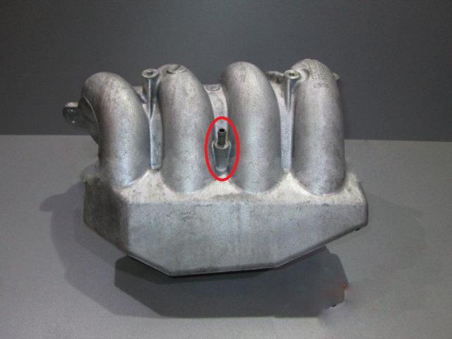

Есть вопросик по впускному коллектору, так и не понял куда подключать вакуумную трубку с большого штуцера на задней стороне коллектора. Пришлось заглушку поставить.

Отправлено 24 November 2018 - 12:41
На штуцер датчика разрежения впуска блока PMS.

По схеме смотрел, вроде тоже оттуда на МАР указано, но он слишком уж великоват по сравнению с другими штуцерами, вот и засомневался.
И если я правильно понимаю, то лучше с этого штуцера подключение вакуума на МАР не делать во избежание попадания конденсата в датчик?

Можно взять с другого штуцера, на стороне, обращенной к мотору. Там штуцер расположен выше и в него конденсата существенно меньше стекает со стенки.
Да и трубку желательно снабдить фильтром.

Проблема как оказалось была в маховике от 102го мотора, переварили шторки с магнитом, но видать ошиблись на пару градусов, вот и результат. А я ломал голову в чем дело.
