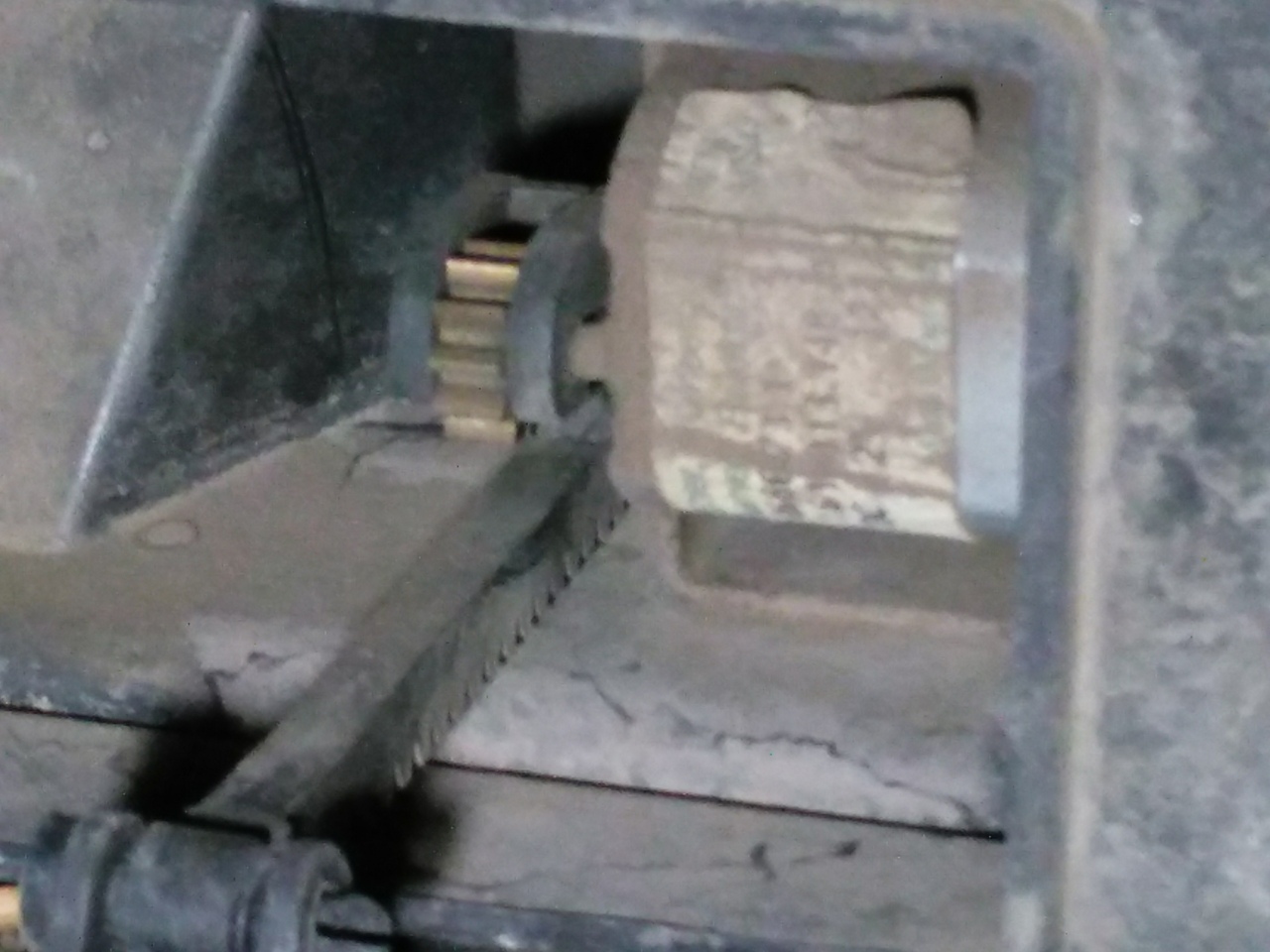

Всем доброго дня.
Хотел поставить салонный фильтр и обнаружил, что на печке отсутствует верхний кожух. И заметил, что заслонка всегда открыта, а ее зубчатая рейка просто лежит рядом с мотором, который в свою очередь всегда работает, как только включу зажигание. Фото прилагаю. Может кто знает, как эта рейка должна крепиться на моторчик? И он ведь не постоянно работать должен, как я понял, когда левый переключатель включаю в положение до 1 скорости вентилятора - мотор включается и открывает заслонку, в остальных положениях он ее закрывает? Авто изначально шло без кондиционера, его потом доустановили.

#3 ОФФЛАЙН   rinat559
rinat559
  • Cообщений: 980
  • Город:Казань
    w124 2,3 1989
Отправлено 13 November 2018 - 15:10
Никто не подскажет?
закрывается когда левый переключатель направлен вниз,положение до 1го-- клапан открыт

Отправлено 13 November 2018 - 18:14
Это понятно, мне бы узнать, как это дело починить можно. Почему-то моторчик работает постоянно, когда зажигание включено.

Отправлено 16 December 2018 - 14:00
