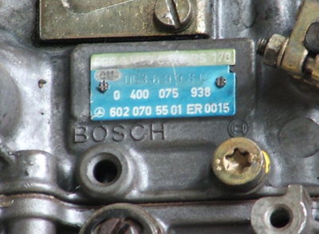

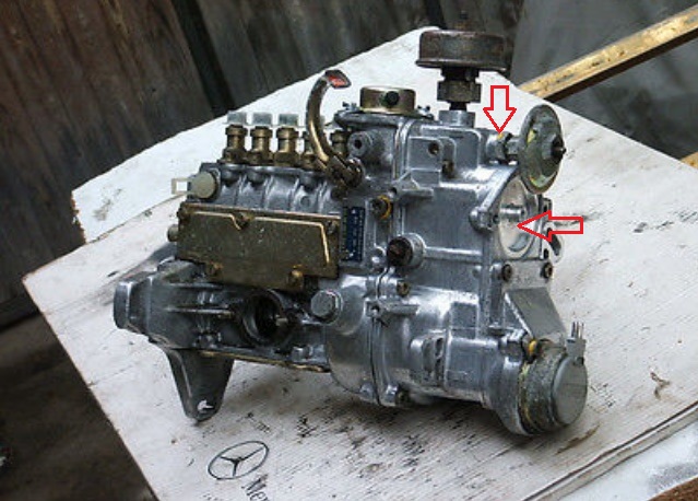

Стоит такой ТНВД:
Теперь собственно вопрос:
Достаточно ли будет поменять только PLR на ELR? Т.е. поставить соленоид и винт ХХ (проводка, реле и датчик само собой добавляется). Или нужно менять всю заднюю часть?

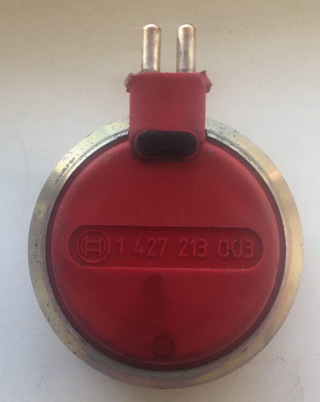

Если можно обойтись, только установкой соленоида и винта ХХ, какой соленоид нужен, или они одинаковые? Я нашёл такой номер:
A 000 074 46 88
У него шток в свободном движении вперёд-назад, нет возвратной пружины. Так должно быть?

1. Просто так вакуумный привод не снять.
2.Устройство всережимного регулятора у насосов с вакуумным приводом повышения прогревочных оборотов и насосов с ELR отличается , просто добавить/убавить там ничего не получится. Всю заднюю часть надо менять.
3. Соленоид должен быть с красным пластиком.

2. Можно об этом поподробней? Есть два ТНВД с ELR и ARA. Один с 300D, другой - 300TD. Возможно что-то сделать?

3. Этот? Ещё спрашивал про шток на нём: так и должен быть без возвратной пружины?
