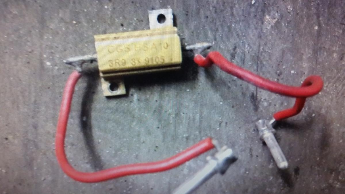

7) Как проверить сопротивление которое стоит рядом с разьемом основным( фото прикрепил).( Или это и есть П6???

5) Резистор второй скорости возд.помпы 4ом.
