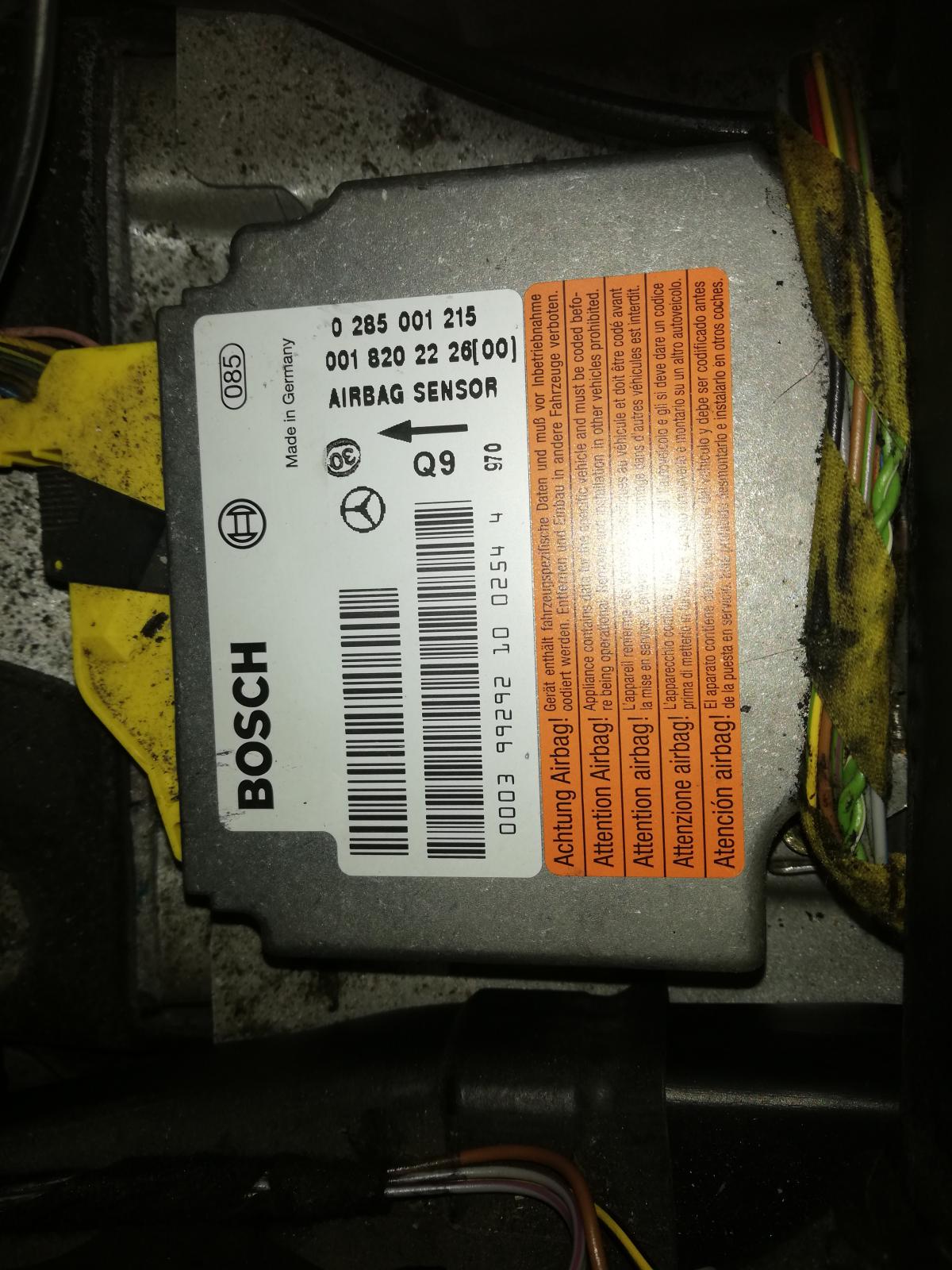

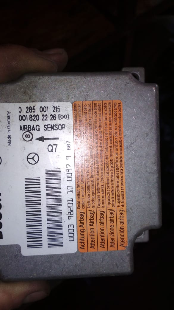

Добрый день.
Пришел в негодность блок управления SRS, началось с того что стала выходить ошибка В1000, внутренняя неисправность, блок подлежит замене. Два раза мне тушили лампу, в режиме программирования, обнуляли блок. В первый и во второй раз хватили на 2-3 недели, И все заново. Решил посмотреть по обьявлениям нашел разбор с Японии, парт номер который полностью совпадает, Несовпадает штрих код, видимо дата и место прозводства. и некоторые другие цифры на наклейки, которые расположенны возле парт номера 0 285 001 215 001820 22 26, какова вероятность, что блок можно будет прописать?
Конечно я свяжусь со спецом кто будет ставить, но хотелось бы узнать и мнение Ваше.
Всем удачи!!

Так в чем вопрос? Если блок исправный все будет работать с другим блоком б/у. Блоков б/у как грязи, по крайней мере на территории РФ. Ориентироваться нужно или по номеру БОШ  - 0 285 001 215, или по номеру мерседес - A0018202226  остальное все неважно https://www.zzap.ru/...a=a001820 22 26на ебее тоже несколько десятков предложений https://www.ebay.com...w=001820 22 26
На самом деле, свой  нужно развинтить и посмотреть что там возможно окислилось (протереть) или пропаять, ничего в блоках страшного нет.
