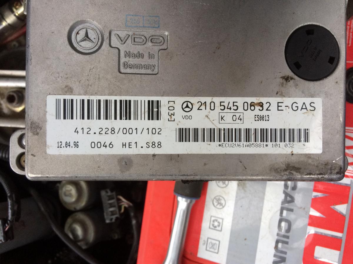

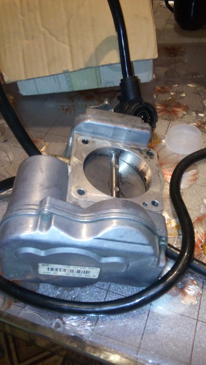

Здравствуйте всем, подскажите кто знает. Имеем м104995, нужно заменить дроссель, но загвоздка в том, что нет штекера на ней, просто спаяны провода(досталось так от прежнего владельца). Собственно вопрос, какой должен быть штекер? Как узнать паспиновку, куда какие провода подключить? На ДЗ не сохранилась наклейка с номером, есть со 140 дроссель, подойдёт ли он мне? Фото прилагаю, так же блока Е газ

Данный дроссель (от 140 с мотором с LH) несовместим с данным блоком E-GAS. Напиши номер своего блока HFM и дай фото ДЗ без разъема.

Фото дросселя завтра только, распиновка интересна, может быть этот дроссель подключён не верно.

Вот фото дросселя и как спаяно ...

Вся система от 210 с ASR и на 124 все это работать не будет. Данному ЭБУ требуется разрешение на запуск, которое выдает иммобилайзер по привязанному ключу. Этот ЭБУ работает только с инкрементным маховиком.

Дроссель судя по всему A0001414925. Схема его подключения к блоку E-GAS здесь:

Происходит это потому, что блок E-GAS не видит системы ASR, которая ему необходима для корректного управления заслонкой. Подключи диагностику и все увидишь.

И что теперь делать? Как исправить это малой кровью ?

Так же данный мозг будет работать с круизным блоком и дросаелем 124,210 ..сам на таком конфиге ездил

Если, как утверждает Рома, этот мозг может корректно работать с круизным блоком T-LLR от 124, то это, думаю, самый простой выход. Надо только все правильно соединить и поменять дроссель на 5725.

Блок T-LLR A1245455132. Да, в идеале понадобится жгут проводки круиза от 124, который врастет в твою машину без всяких переделок.
К круизному жгуту подключаются еще 3 провода от блока ABS A0055455132 (скорость колес).
Если не найдешь штатный жгут круиза от 124, имей в виду, что у меня есть жгут круиза от 202.028. Сам по себе он в 124 не встанет (хотя схематически аналогичен), но на нем есть разъем под блок T-LLR. Если дружишь с паяльником - можешь из него воссоздать 124-й жгут.
