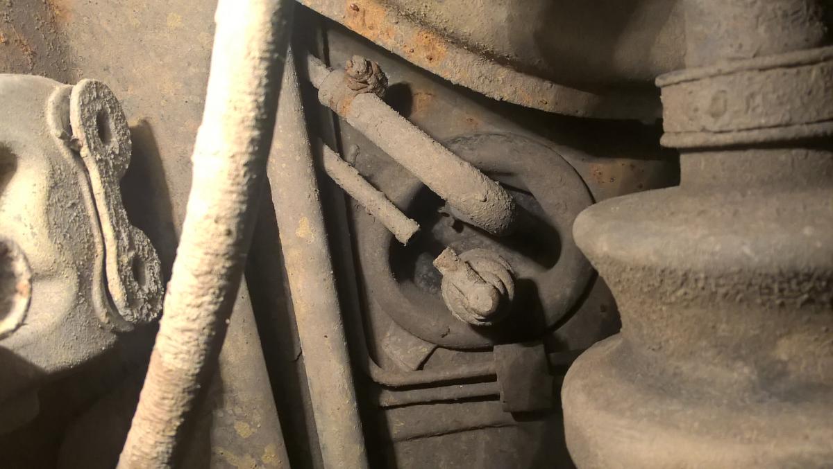

Забрался под заднюю часть авто. Увидел такую картину. В чём косяк? Местонахождение перед левым приводом.

Это клапан вентиляции бака. Трубка идет на абсорбер, он наверное забит чтоб бак не сплющило вот и сняли соединение. Более правильно на выход пластикового клапана повесить фильтрик от карбовой жиги, чтоб грязь не смоктал.

А чтобы восстановить в оригинале куда надо нос сунуть?
Карба нет

Проверить абсорбер под правым передним крылом.

что там проверять...? за 20 с лишним лет, он либо забит, либо сгнил...
просто априори купить новый и восстановить магистраль.
