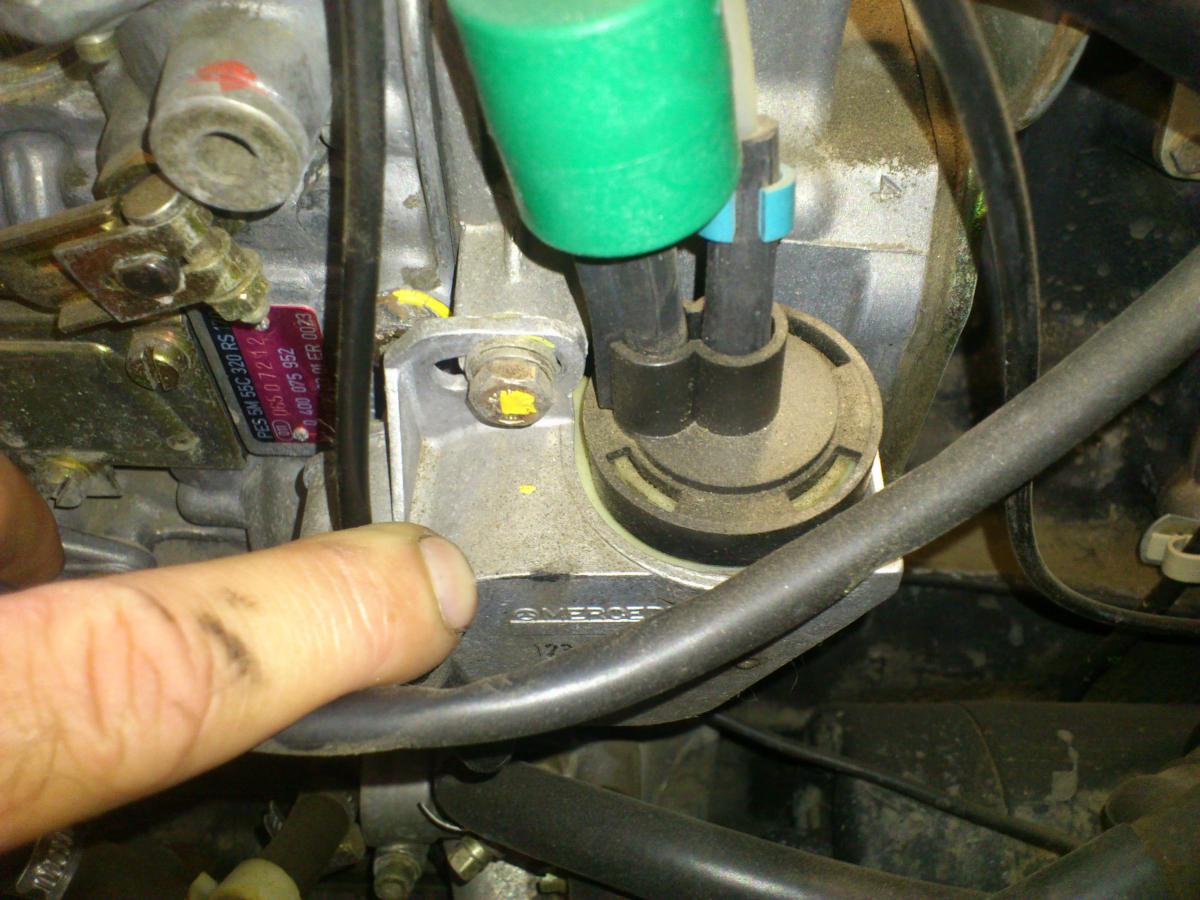

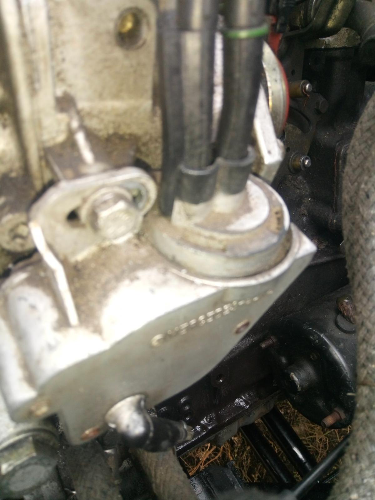

добрый день у меня акпп 722.3!смотрел схемы на верху вакумкорректор на всех схемах правая трубка идет на общий вакуум ,левая на коробку ,и нижняя в атмосферу.
но у меня тройник в одну соеденяется ,и прорезь в вакуум корректоре на тнвд специально для этого тройника ,вопрос как подсоединить?

 У тебя вакуум на АКПП не подключен. Всё ты правильно на схемах видел : правая - в магистраль вакуумную от маленького штуцера на вакуумном насосе, левая - на АКПП через зелёный бочнок-ресивер, нижняя - в салон под торпедо, чтобы пыль в вакуумный насос не летела.

Не должно там тройника быть!Убирай его и делай как на схемах!
Правый штуцер через дросселек цветной это вход вакуума с насоса,а левый через боченок-демпфер зеленый это выход вакуума на коробку!нижний-атмосфера через фильтрик.
Фишка клапана в том,что при полном газе вакуум перекрываеться полностью.
Ну и рабочая буханочка!

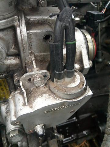

спасибо ,сегодня проверю,клапан заказал 350р на днях должен прийти ,кстати на холодную коробас не пинает совсем у нас -12

дуется только слевого на правый,с правого на левый не дуется при полном газу
