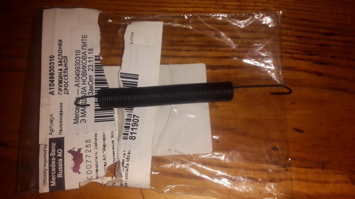

#5 ОФФЛАЙН   sheremet
Отправлено 03 December 2018 - 22:55
Подскажите по пружинке, а точнее какая должна быть, по каталогу есть три: a1119931410 (не то что нужно, уже брали ее), a1039930310 и a1049930310, причем a1039930310 ставилась на 104 мотор
ЕРС  даёт a1119931410 до номера двигателя 96010030349 и a1049930310 после этого номера.
в общем то они одинаковые. не значительно отличается конструкция крючка. может не туда ставили?
#6 ОФФЛАЙН   landas
landas
  • Cообщений: 57
    W124 220E 1992
Отправлено 05 December 2018 - 04:52
они совершенно разные, взял на этот раз a1049930310 (135 руб.), до меня стояла чуть ли не с раскладушки...)

#7 ОФФЛАЙН   landas
landas
  • Cообщений: 57
    W124 220E 1992
Отправлено 05 December 2018 - 05:04
Вот фото
#8 ОФФЛАЙН   sheremet
Отправлено 05 December 2018 - 10:23   Лучший Ответ
сверху правильная.
как то приходила такая же, только оба усика с крючками были короткие.
нижний вариант на моторы, где дроссель стоит не вертикально. а горизонтально.
