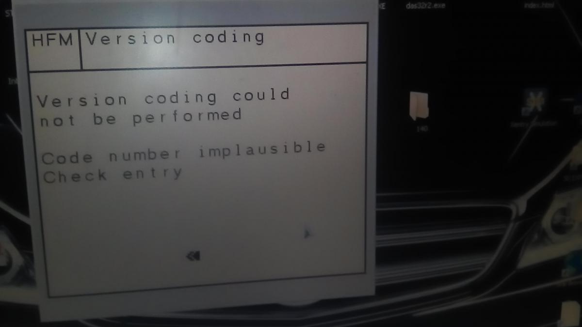

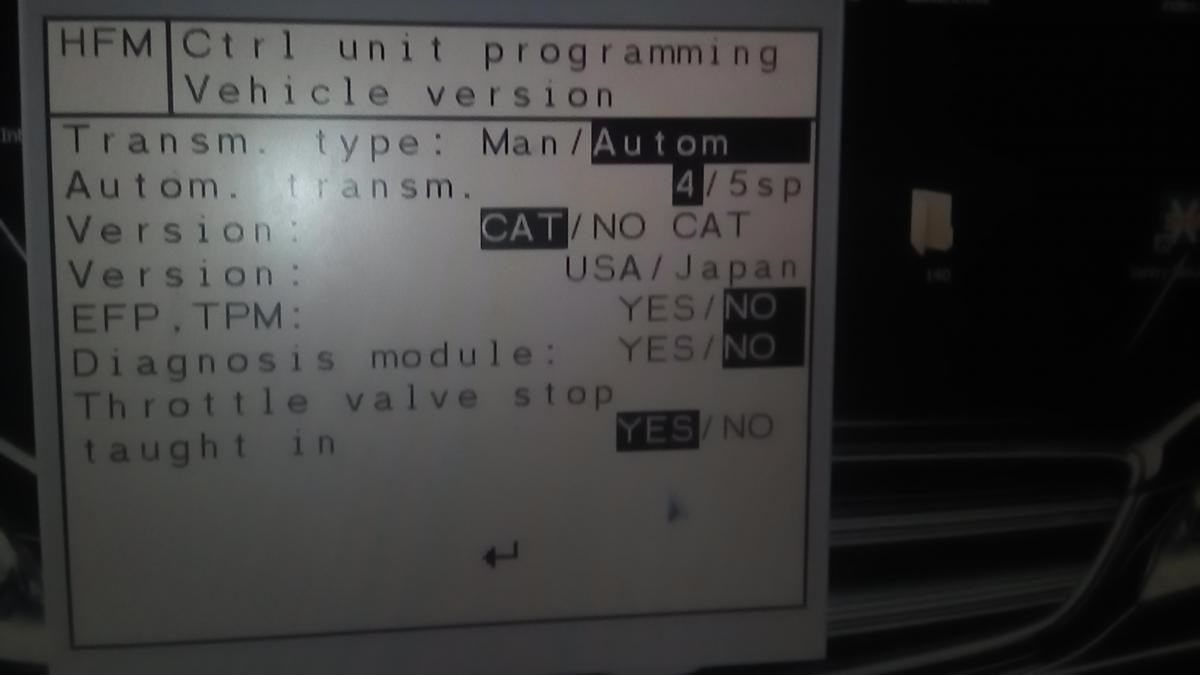

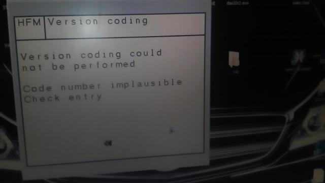

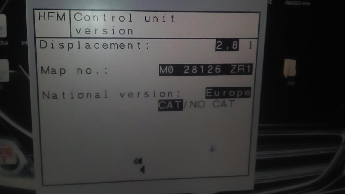

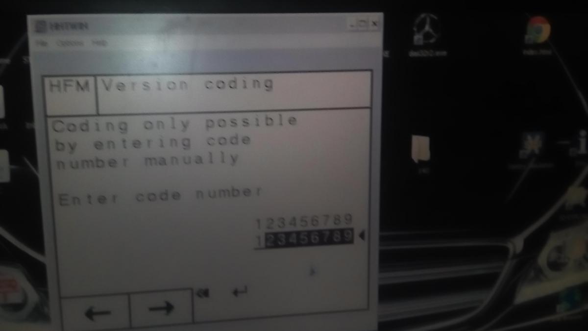

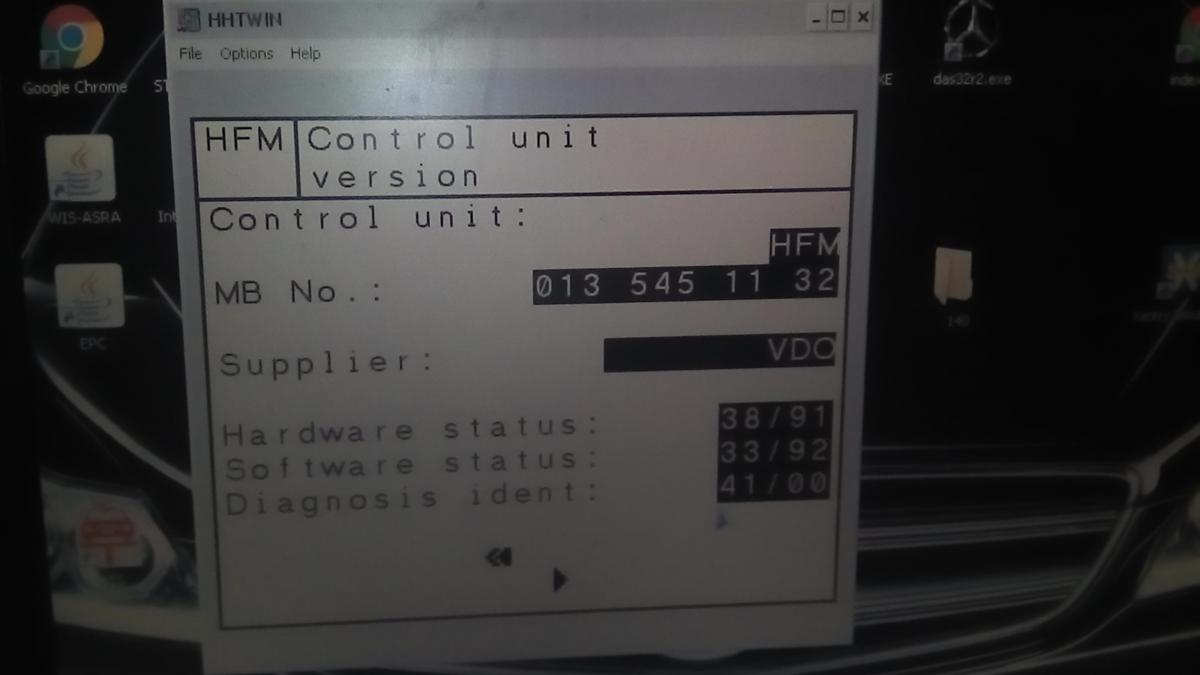

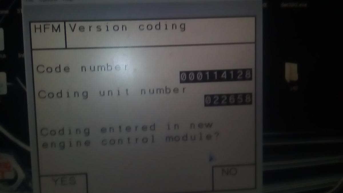

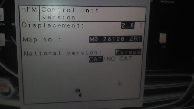

1.) После покупки эбу(A 016 545 79 32 ) при подключении старом запросил код комплектации. На моем старом эбу (А 013 545 11 32) такого не было, хз как после включений выключений код в эбу появился. Как узнать свой код по вину, который я должен был вбить в ЭБУ?
2.) Куда еще можно залезть чтобы устаканить наконец холодный запуск и ХХ? Кроме как снова брать мануалы проверок и проходить все по порядку я просто не знаю что еще делать.
доп: приложу картинки по вопросу о коде и видео стара после смены эбу. Может кто то разберется и поможет советом.

кодировка правильная (на фото ее видно)

кодировка правильная (на фото ее видно) Т.е. эти циферии можно записать на случай сброса блока?

я правильно понял что на 11 32 все заводилось хорошо а тут плохо?

нет на 11 32 так же было. Но он еще ругался новый дмрв.
