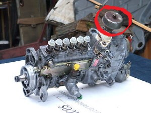

Hellou. что за гриб стоит сверху тнвд ? стоит ли его регулировать? mercedes w124 3.0D атмосферник на механике.

Это атмокорректор,нужен чтоб компенсировать изменение атмосферного давления в горной местности.
регулировка винта влияет на мощность двигателя???

Влияет на подачу топлива,слышал что можно накрутить его и подача будет больше.но думаю лучше винтами под крышкой работать.
Сам не регулировал,так что дальше не подскажу!

По идее если его выкрутить, может немного добавиться топлива. Если начнёт дымить чёрным, то лучше вернуть в исходное положение

Писали уже об этом: при езде в гору уменьшает подачу топлива.
Вообще то, везде написано - настраивается заводом и лучше бы его не трогать, во избежание проблем. А уж под крышку, точно лезть не зачем)
Вот изучайте...

Крышечку,это я про боковую имел ввиду.
Хотя на фото там ерл и ара,то есть на том,что на фото лучше ничего не трогать!
