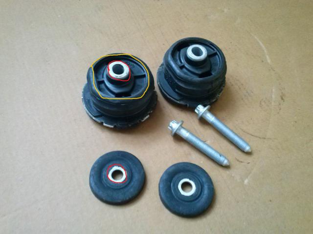

Дело в том что запресовал сайлентблоки. Между шайбой (упором ) и сайлентблоком получился зазор где-то 4 мм и дальше уже не закрутишь ( на фото пометил жёлтым там где зазор ) за счёт этого зазора балка ходит немного как быть? дайте совет !
нудно допресовать до упора

Речь о передних сайлентах балки, я так понял. Под весом авто там и будет небольшой зазор между балкой и шайбой. Если его не будет саленблок работать тоже не будет. Шайба длжна тупо уперется в втулку сайлента и все.

Совсем не ползная эта ссылка! Там из мерса зделают Уаз а потом Мерс говно будут кричать в рупор. А про плавающие вообще расмешил! Это какой маргарин надо иметь в голове чтоб туда полиуретан запихнуть! В этом месте обычный сайлен работать не сможет его тупо порвет!
Подушки подрамника призваны гасить колебания балки передающиеся от рычагов! По этому мы с вами и имеем мерседес! А не Уаз в котором каждый камень на дороге передается на кузов!
А шайба под сайлентом призвана при подъеме авто разгрузить сайлент чтоб балка на нем не висела и не вырвала его! Но ни как не зажимать балку к сайленту.

Я из этой ссылки узнал что так и должно быть, что сайлет там долже ходить!
Благодарю всех за иформацию
