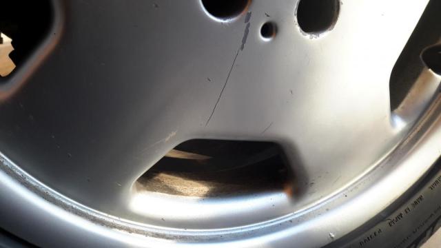

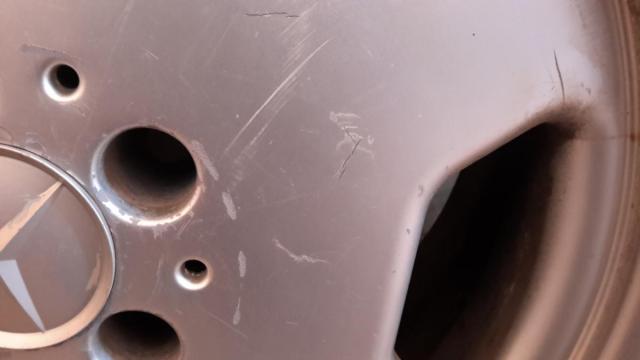

Всем доброго дня! Неожиданно обнаружил трещины на диске. Осмотрел все и увидел то же. Это "лечится" или сразу на металл?

а это не лкп треснуло?такое впечатление что трещины по шпакле под краской...

это царапины

На колёсах как правило трещины в радиальном направлении не развиваются, появляются только как результаты ударов. При циклическом нагружении трещины должны развиваться в окружном направлении от концентратора- спицы или дефекта.
По фото похоже на трещины лкп.

Мне тоже кажется что это не диск треснул, автор если хочешь убедиться наверняка, то счищай до металла и смотри

Это шпаклю под лкп порвало! Отпескоструить и заново покрасить.

Попробую чем-нибудь проверить глубину.

Диски от удара, как правило гнутся, а не трескаются.
Их потом греют и выпрямляют на шиномонтаже, только надо еще камеру вставлять внутрь, потому как идеально выгнуть, - как с завода, уже не получится.

вы ошибаетесь....диски от удара могут и погнуться и лопнуть и трещины пойти....все бывает,все по ситуации
и выправляют их и трещины заваривают и т.д...
и не какие камеры,после грамотного ремонта,вставлять не надо!

Очередная тема бла бла бла. Вот как только автор счистит лкп все станет ясно. Но более чем уверен что это шпатлевка дала такую усадку из за большого кол ва отвердона.

Неужели, есть люди, кто диски шпаклюет?! Вот, никогда бы не подумал...

при подготовки к покраски,вполне могли выровнять шпаклей неровность...

Естестаенно. Диски к покрасе подготовить ещё то удовольствие!

Надо будет и с обратной стороны осмотреть. Если это трещины, то они и там проявятся.

Конечно же неизвестно чего там шпакля делает, и какой ее слой. После песочки все будет ясно.

Иваныч, на самом деле смешного ничего нет. человек совершенно правильно написал....
если трещина на самих дисках, то сдавать их в металл без раздумий. потому как развалится они могут в любую секунду.
одно дело где то чуть поправить замятинку по ободу, и совершенно другое дело трещины по несущей части диска...

ты на фотографии смотрел? это похоже на трещины,на самом металле? конечно нет! а человек советует на всякий случай сдать их на металлолом! поэтому я и смеюсь....не снять краску и шпаклю,что бы точно понять(хотя на 95% это треснула шпаклевка) а просто фактически выкинуть их....
зы,конечно если трещины такие были бы на алюминии,их надо в цветмет отнести,а не ездить или ремонтировать.
