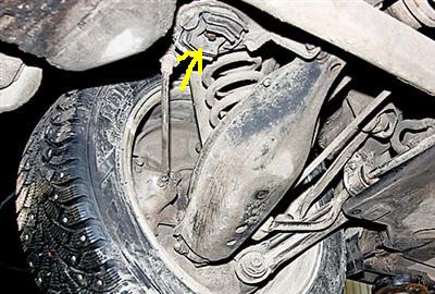

Доброе время суток, господа!
Пару недель назад поменял развальные втулки(оригинал), амортизатор рулевой, рулевой маятник, резины стабилизатора поперечной устойчивости, тормозные колодки, все четыре амортизатора, сходил на регулировку развала-схождения. Мастер о обрадовал той новостью что у С класса развал не регулируем %( и что у меня правое колесо имеет положительное отклонение в 3мм, а левое на нуле, и вроде как из-за этго машину будет тянуть вправо. В реале тянет, даже незнаю что теперь делать, езжу так, если отпустить руль и газ, то даже на скорости 60-70 км час машину уводит вправо.
Прочитал вот это http://mercedes-w201...u/html/11_7.htm вроде развал должен регулироваться. Нард подскажите, может мастер ошибся, и у w202 развал регулируется???
Где-то здесь на форуме прочитал что в уводе авто от прямолинейного движения могут быть виновны задние сайлент блоки, может у кого есть идеи и по этому поводу?
Вдобавок, ещё вопрос, сайлент блоки это они - смотри приаттаченный файл, жёлтая стрелка ??)
Извиняюсь за огромное количество сухих вопросов, но наболело, заранее благодарю за любую помощь.

Роман, сверху на фотке мною желтой стрелкой указан сайлент задней подвески(верно?), Вы ИХ покупали? Те развалочные шайбы что были в комплекте необходимы для установки развала передних колёс?

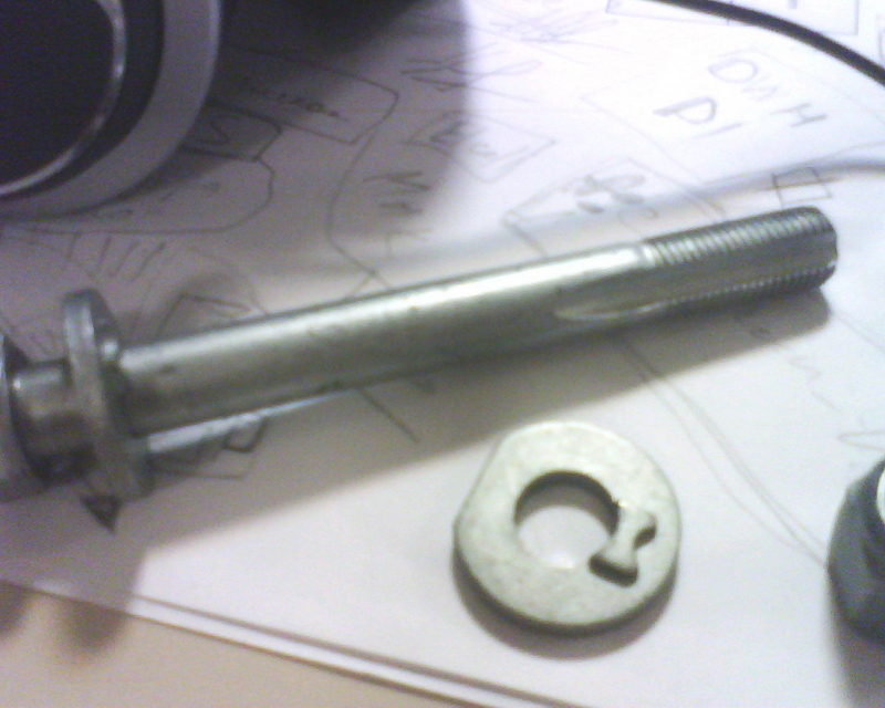

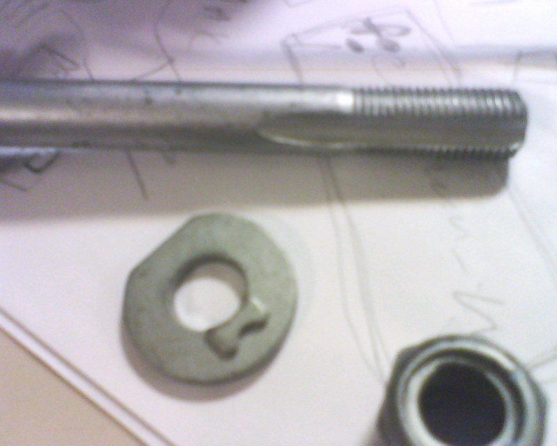

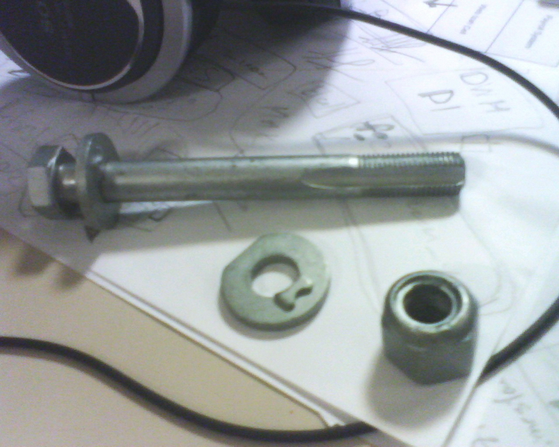

В подвеске я могу разбираться меньше чем кто-либо иной на этом форуме, а может даже и больше, выяснять это нету желания. С терминологией и теорией тоже знаком, на данный момент на машине установлены новые амортизаторы Bilstein, новая резина Pirelli P7, новый рулевой амортизатор, новые развальные втулки, новые резины стабилизатора поперечной устойчивости. Нахожусь я за 7 тыщ км. от Москвы, и расчитывать приходится прежде всего на себя, а не на профессионализм работников СТО.
Для начала необходимо поределиться, на фотках именно те болты что позволят мне регулировать развал на 202-ом?

болты именно те, выступы в продольный паз, монтировку в руки..

Болты правильные, а на меня прошу не обижаться, просто трудно учесть все нюансы, которые могут быть на машине, если ее к тому же и в глаза не видел. Удачи!
