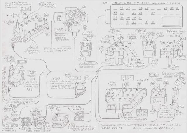

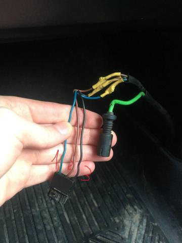

Спасибо за ответ, это видео я видел, но хочу найти более приближенную конкретно к моему автомобилю информацию. Исходя из приложенной ниже схемы я понял что сигнальный провод - зеленый, масса - коричневый, + подогрева - синий. Не пойму что должно быть на черном? Минус подогрева?

зел --- сигнальный
черн --- масса, корпус зонда, идет в ЭБУ в экране вместе с зел.
гол/зел --- плюс подогрева, идет в ЭБУ
кор --- масса подогрева
