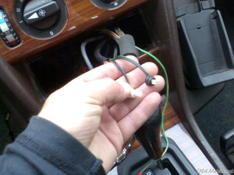

Вот провода от колонок
На кругленьких штекерочках, которые белый и черный на писано соответственно "R" и "L"
Минусы - черные, плюсы зеленый и красный соответственно.
