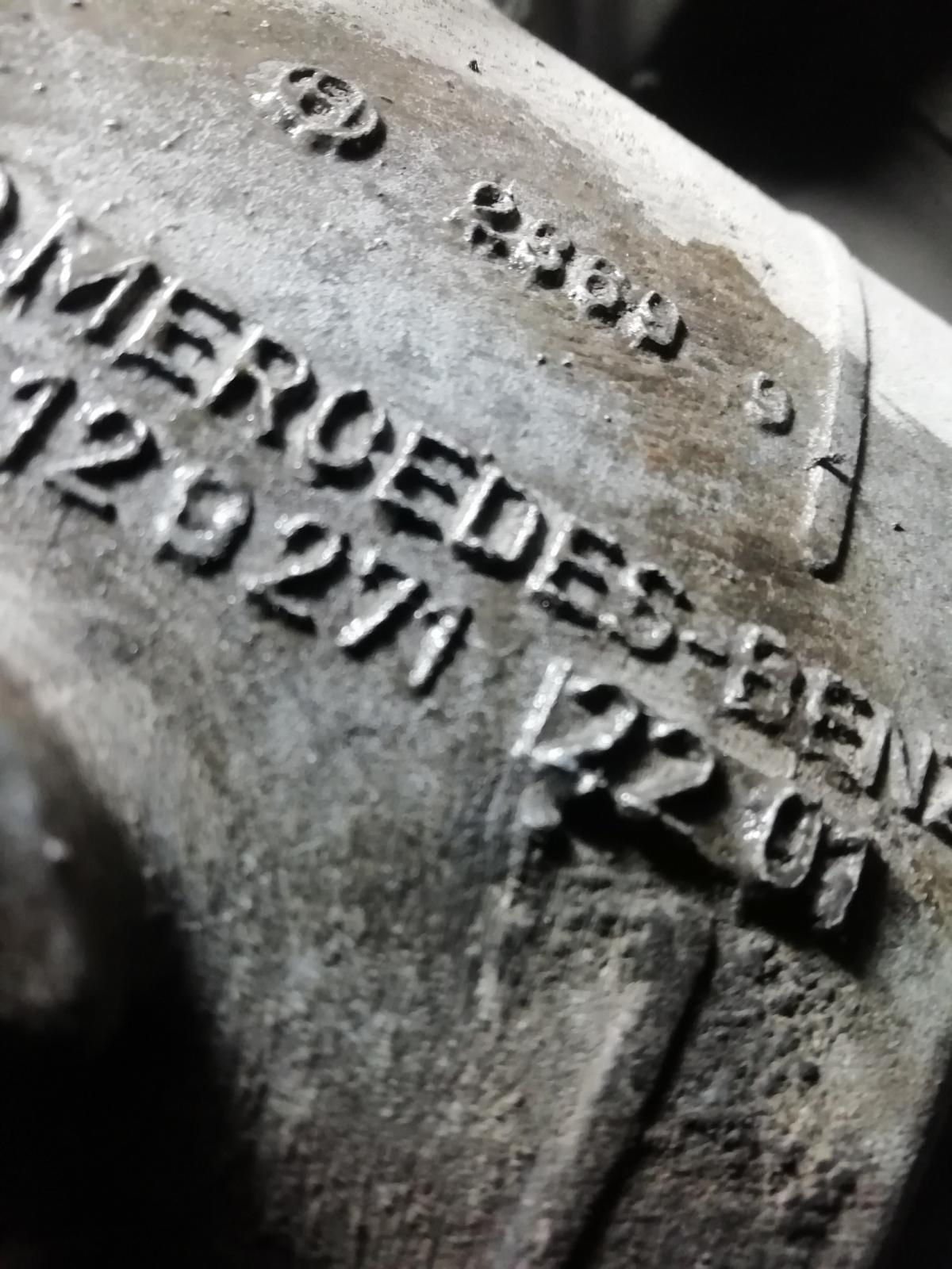

Добрый вечер коллеги подскажите взаимозаменяемы ли АКПП на  w210 стоит 129271  2201 и на 124 стоит 126 271 49 01
номер акпп каждой укажите!
акпп идентифицируются по другим номерам. среди номера каждой коробки, есть цифры 722. далее три цифры указывающие серию и номер. вот эти три цифры и надо указать...
на 3, 4 и 5-й сериях номера справа над поддоном, на 6-й слева на квадратной площадке.

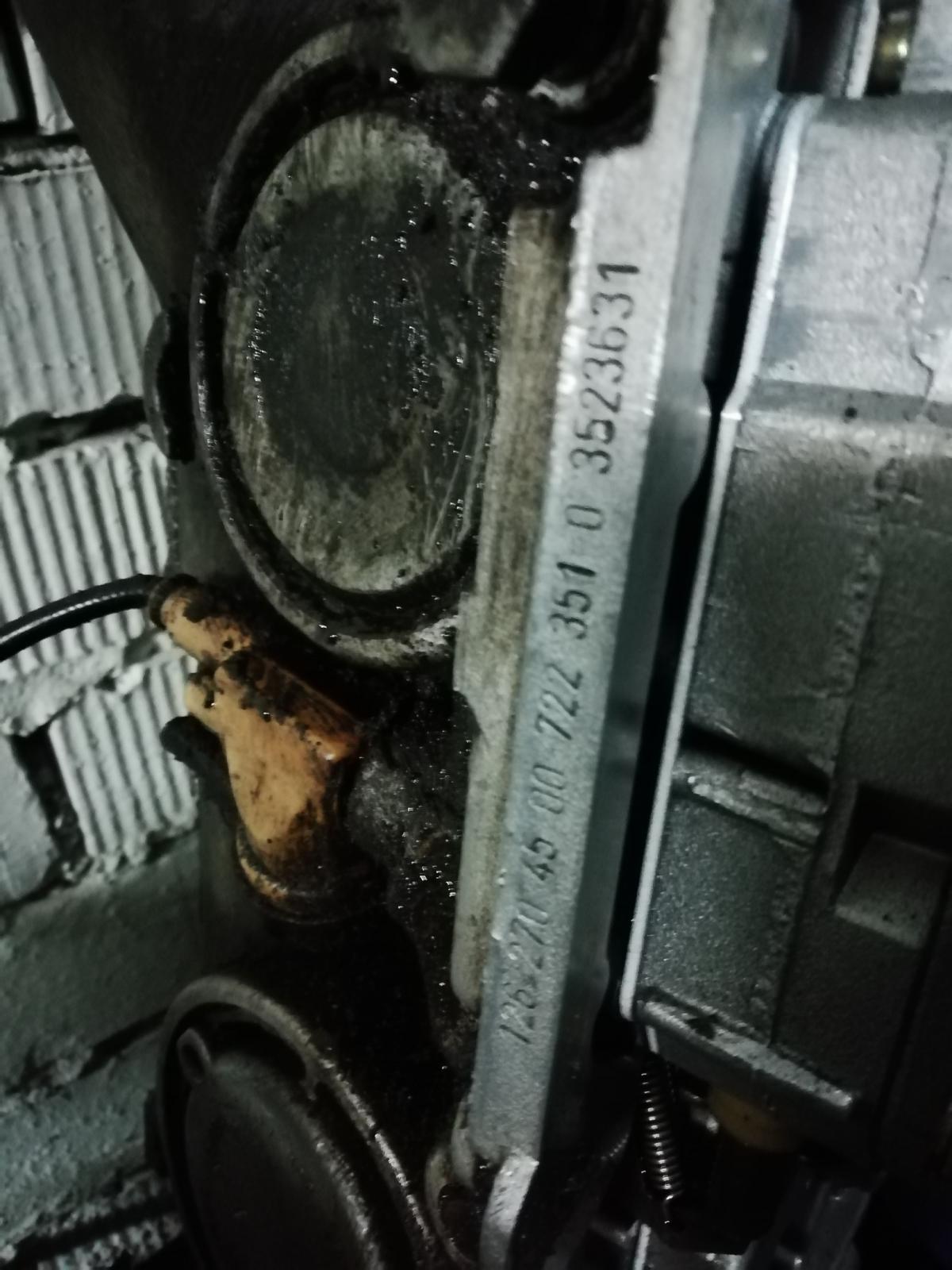

АКПП 722.351 с w210 а вот со 124 нету номера акпп

У меня когда был 190й с мотором 102, мне ставили коробку от W202 мотор 111. Хвостовик ставили от моей старой коробки, чтобы спидометр работал.

у пятых серий отличия по задней крышке, где пятая передача. на каждом кузове своя.
в лоб не поставишь. придётся переставлять заднюю крышку. а для этого разбирать и собирать всю пятую передачу.
если такая практика есть, то ничего сложного. но судя по вопросам - вряд ли...
