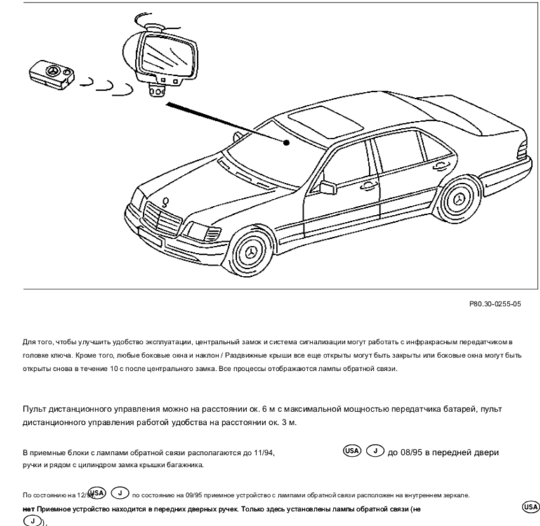

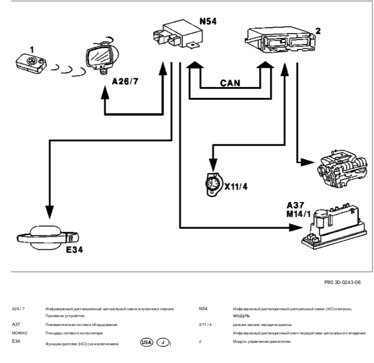

Отправлено 17 December 2018 - 23:11
Я думаю поймёшь.
