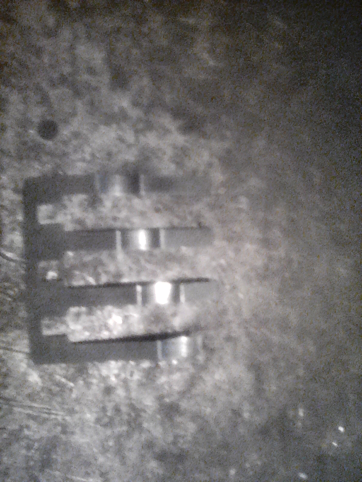

Все здравствуйте, при сборки не поставили эту гребенку , будет сильно дребезжать ? И еще что-то будет ?
