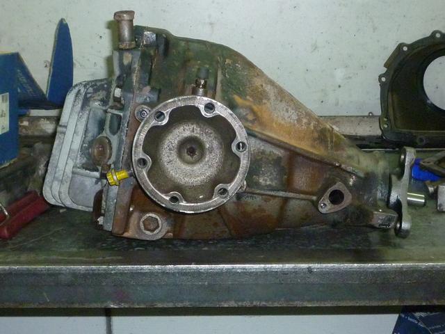

Если редуктор вот такой, то да, это возможно.

Редуктор, по крайней мере- внешне похож.
Спасибо, обрадовали. Как-нибудь соберусь с мыслями и решусь на это.
