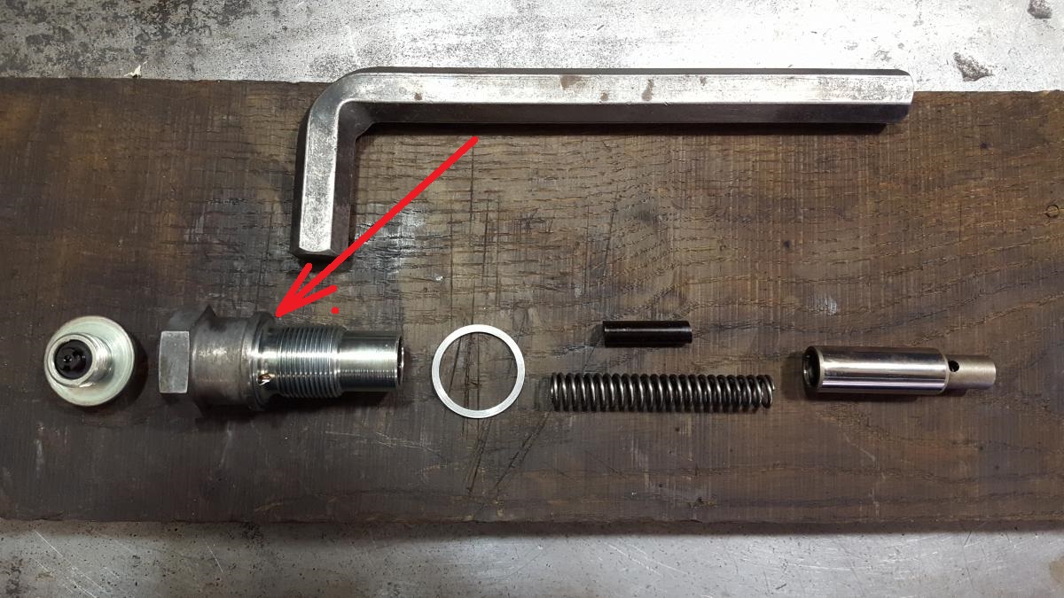

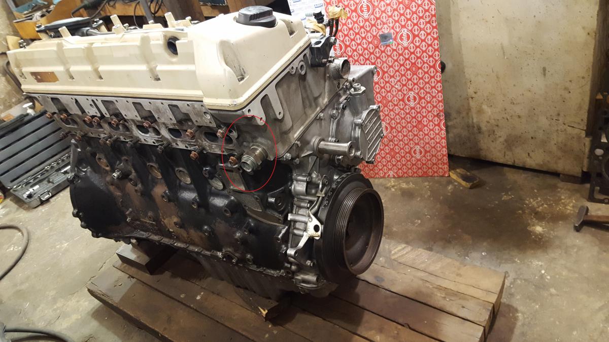

уплотнительное кольцо уставшее.там в натяжителе есть как бы буртик упор.тоесть зажимается он до определённого момента
затягивается моментом 80Нм post-44855-0-77630800-1523476130.jpg post-44855-0-90378200-1523475585.jpg

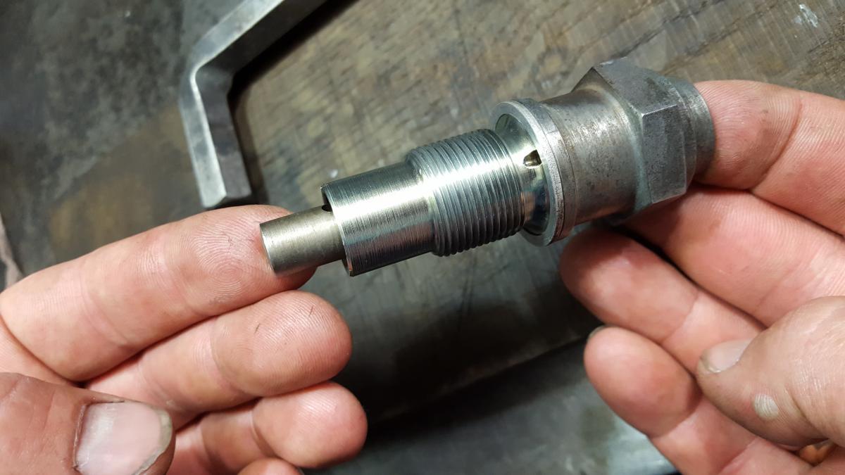

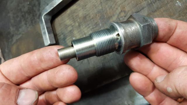

так он в ГБЦ вкручивается
это 606-ой,
