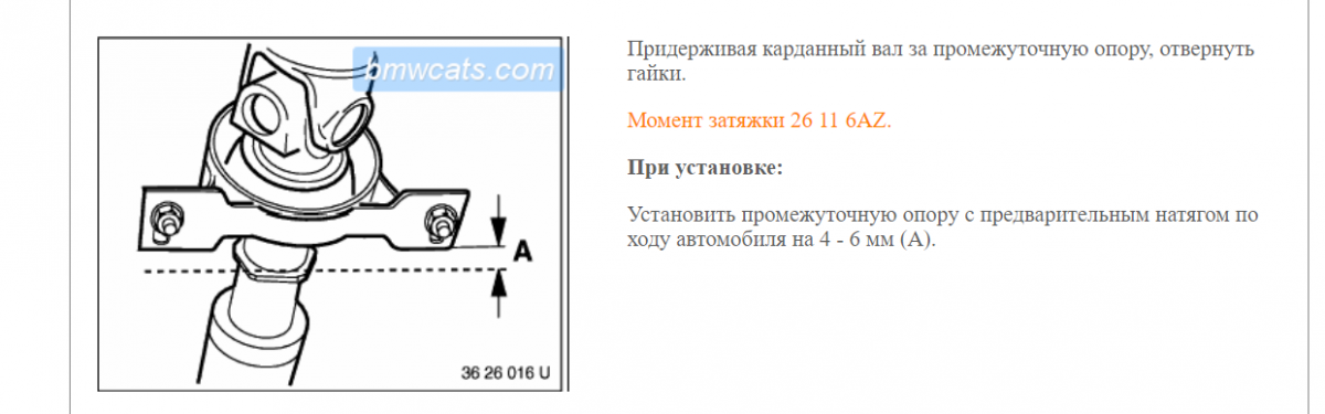

При установке подвесного подшипника кому приходилось ставить внатяг опору подвесного, т.к. болты крепления на кузове немного смещены были назад и чтобы опору установить ее надо было немного растянуть и тем самым подшипник получает нагрузку и может вой из-за этого если смазки мало?
Не могу вспомнить, но где то я видел, что подвесной всегда надо ставить немного внаяг.
а вот нашел, но это для бмв из сервисной программы TIS
здесь натяг 4-6мм, у меня тоже примерно такой, но в WIS я не нашел такую инфу, отсюда и вопрос.

Странно... раньше не слышал про натяг подвесного. С БМВ, правда, не работал.

внатяг ни разу не ставил,все четко попадало!
Это не подвесной скорее всего
Ну и рабочая буханочка!
странно, вот я думаю, может кардан сместился вперед после замены сайлентов редуктора или подвесные такие "миле" и "топран"
Надо бы еще узнать у кого подвесной спокойно на болты ставился без натяга и по центру отверстий.
Редуктор посмотрю, собирал его из двух, но не может же смещение редуктора или его фланца быть на 10мм, у меня подвесной даже в крайнее положение не попал, а должен был наверно встать так чтобы болты были посредине отверстий.
...еще может что кардан растянулся, стал длиннее  когда я его разъединял лебедкой, но че то не верится. Хотя помню что показалось странным еще при прошлой замене подвесного что болты смещены.
Макс,возможно что до тебя еще там чего-то намудрили может геометрии сзади нет,каблуки там криво приварили или еще чего.кардан если б вытянулся то думаю бил бы нещадно!редуктор я себе и малый и средний ставил задняя часть обоих карданов сидела четко без натяга
как вариант,может муфта слишком толстая стоит?сфоткай муфту с рулеткой
