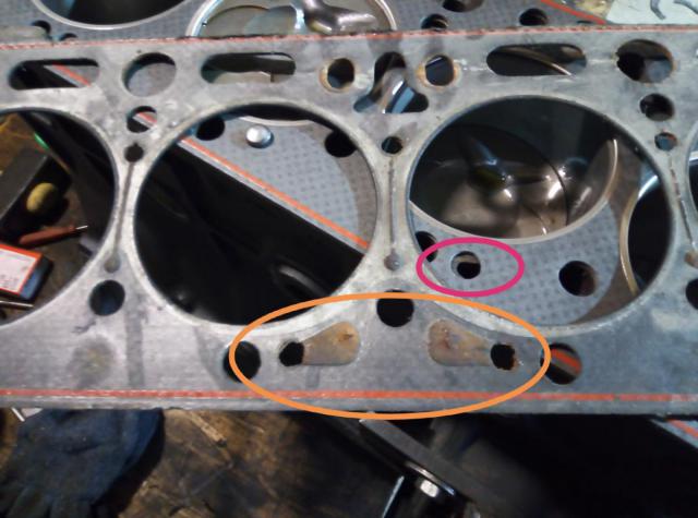

Купил прокладку гбц приложил к блоку и как в фильме "меня терзают смутные сомнения" отверстия в прокладке оказались меньше чем в блоке и гбц.
Так должно быть? или лучше увеличить?

Так и должно.
Отверстия разные, для равномерного распределения потока по цилиндрам.

Эти отверстия по ходу ОЖ от помпы к последнему цилиндру увеличиваются в диаметре не случайно : их диаметр подобран  согласно гидравлическому расчёту , чтобы расход ОЖ по всем рубашкам охлаждения был примерно одинаков. Изменяя диаметр отверстий ( считай дроссельных шайб ), ты непредсказуемо изменяешь этот расход, соответственно какие-то цилиндры могут недополучить расчётного количества ОЖ. Дальше, думаю, пояснять не нужно...

Я бы согласился, но у 617 есть проблемка с 5 цилиндром, а точнее повышенный нагрев. IMG_20190126_152717.jpg
И помпа и термостат находится спереди. Единственное снятие тепла с 4-5 цилиндров это печка
Но как быть летом?
И отверстия как видно на прокладке все одинакового диаметра

На старой есть отверстие на 5 горшке?
В гбц,в том месте есть ответное отверстие?

Прокладка BGA, В Голове ответного нет.

Получаеться что,если в гбц отверстия нет то и в прокладке оно зачем?
Чтобы "качественный антифриз" выедал дырки в головке))) и посылал с ней на шлифовку.
