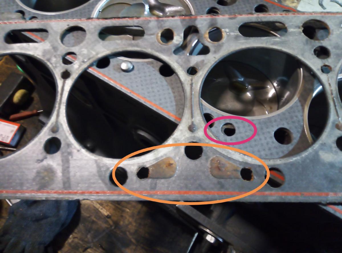

Купил прокладку гбц приложил к блоку и как в фильме "меня терзают смутные сомнения" отверстия в прокладке оказались меньше чем в блоке и гбц.
Так должно быть? или лучше увеличить?

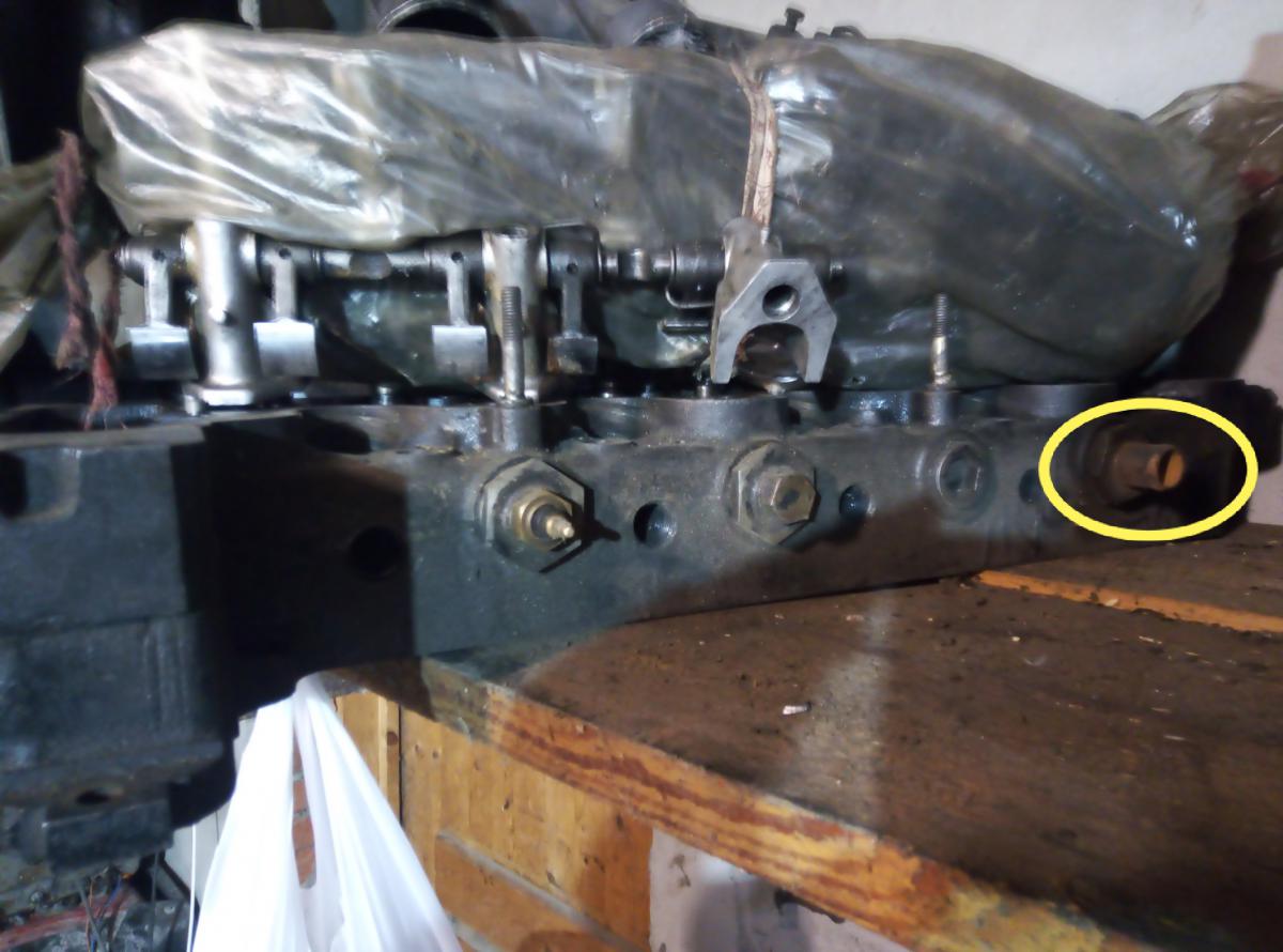

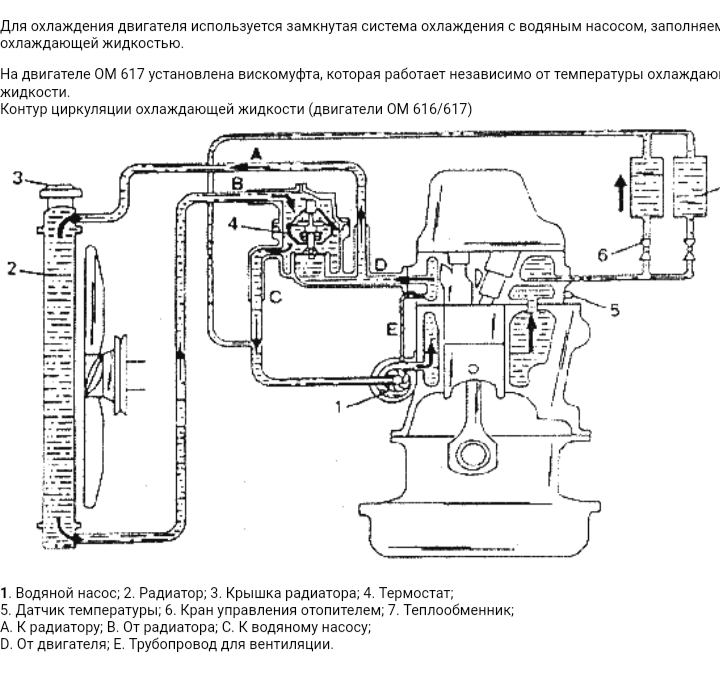

Я бы согласился, но у 617 есть проблемка с 5 цилиндром, а точнее повышенный нагрев. IMG_20190126_152717.jpg
И помпа и термостат находится спереди. Единственное снятие тепла с 4-5 цилиндров это печка
Но как быть летом?
И отверстия как видно на прокладке все одинакового диаметра

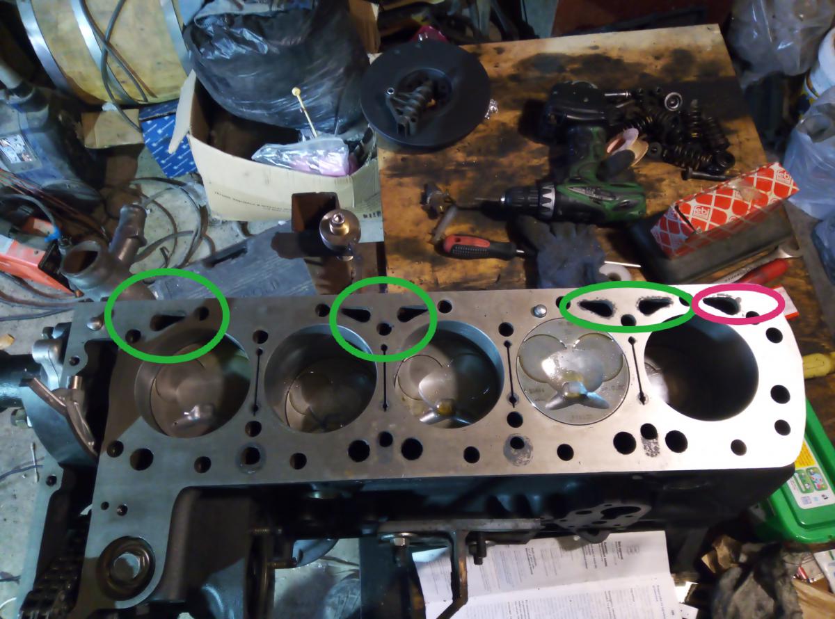

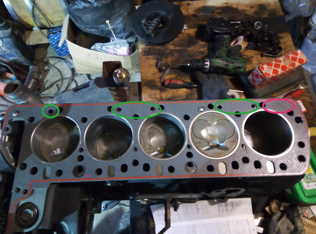

А прокладка то чья?Элринг?
На старой есть отверстие на 5 горшке?
В гбц,в том месте есть ответное отверстие?

Прокладка BGA, В Голове ответного нет.

Получаеться что,если в гбц отверстия нет то и в прокладке оно зачем?
Чтобы "качественный антифриз" выедал дырки в головке))) и посылал с ней на шлифовку.
