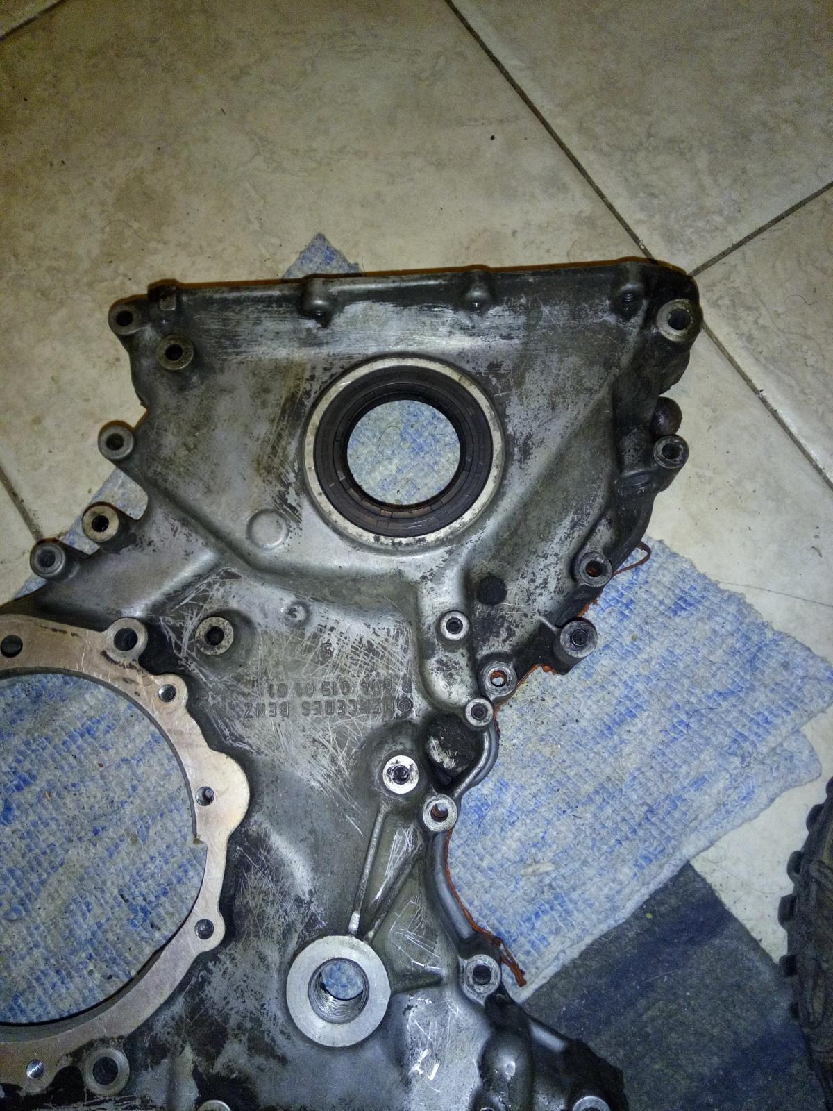

Доброго времени суток.  Передняя крышка. Купил другую. Не могу найтти отлив по вмт. что должно там быть?

сделай фотку своей крышки и скинь сюда

можно и без без железяки выставить

На крышке видно отверстие под "штырь" метки! И про шпонку к.в я НАписал (подходит для всех 601-606)
Так покажите именно куда штырь лепить.

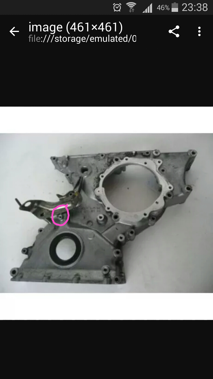

Сюда
