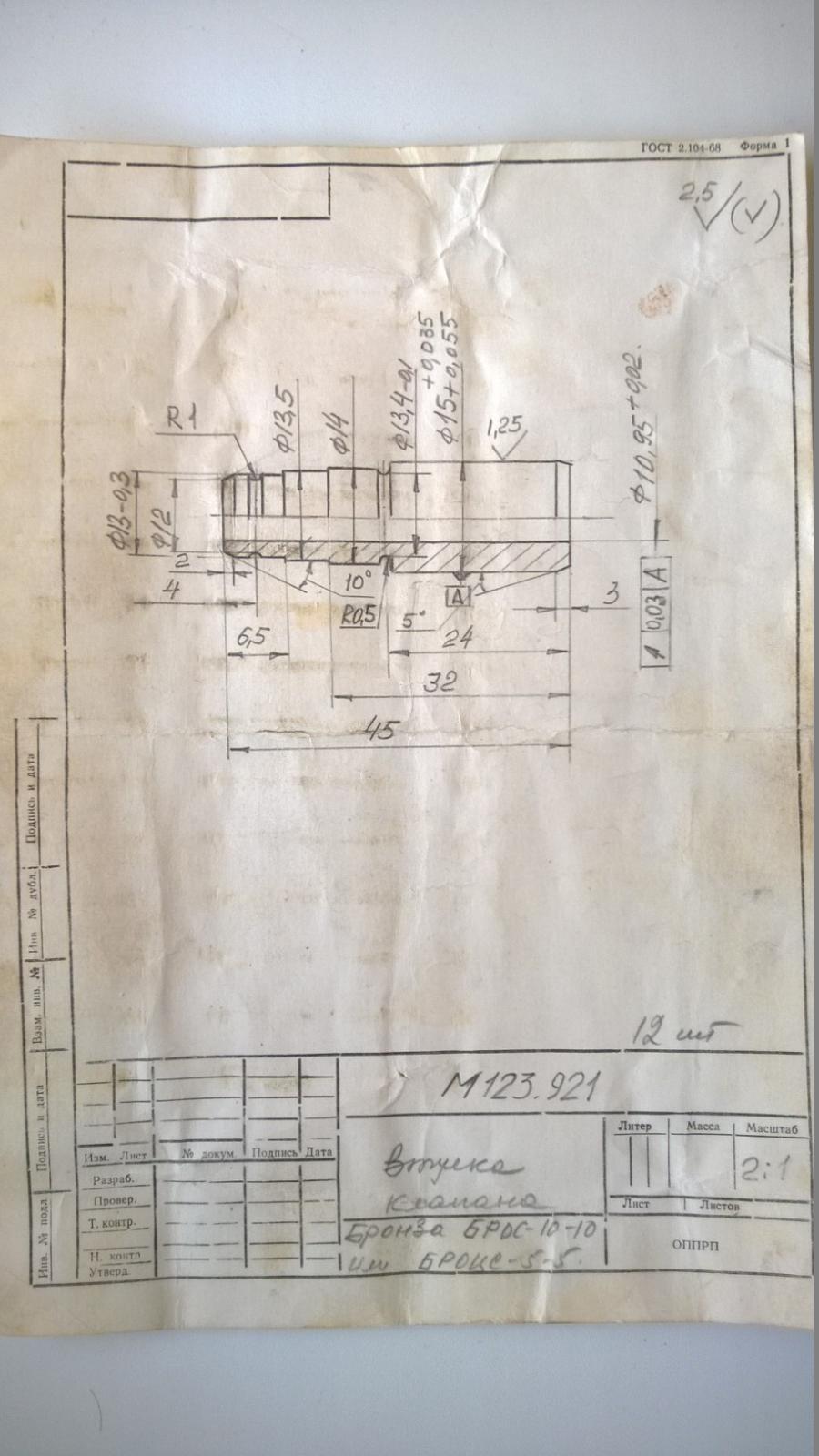

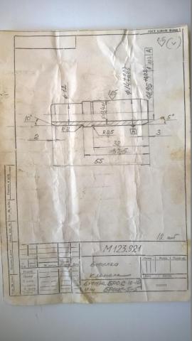

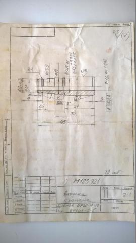

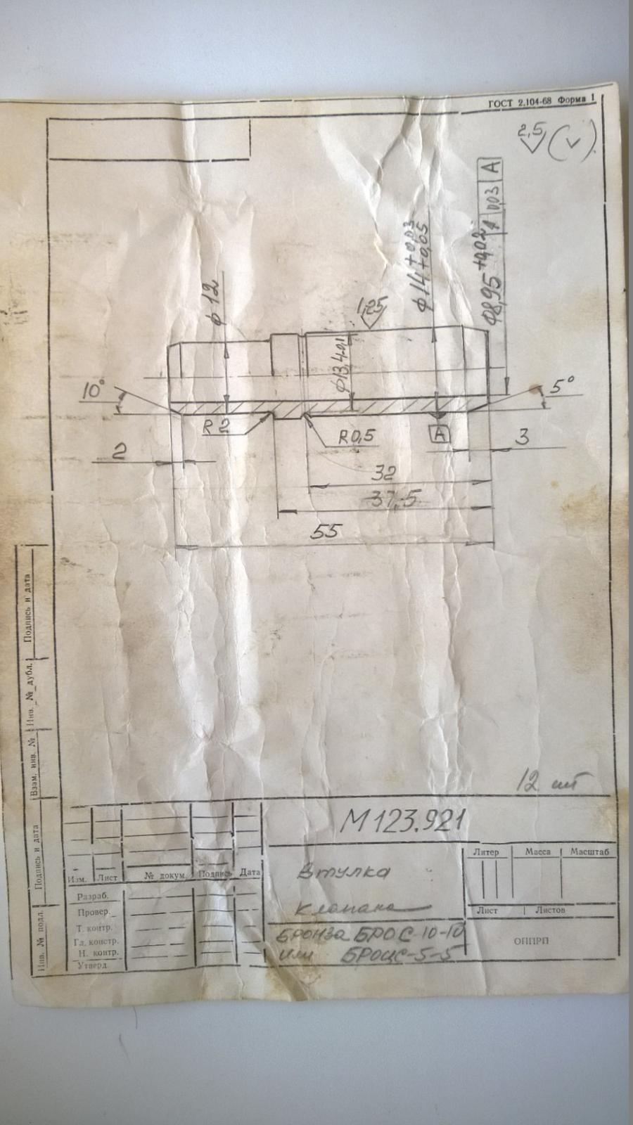

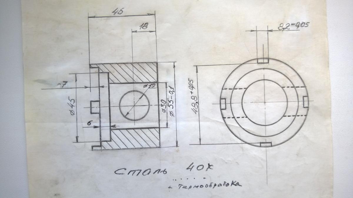

Не мне надо. Речь о том, чтобы создать некую базу из того, чем форумчане поделятся.
У меня вот такие эскизы есть: Втулки клапанов для М123 и ключ ступицы для 123-го

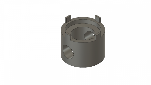

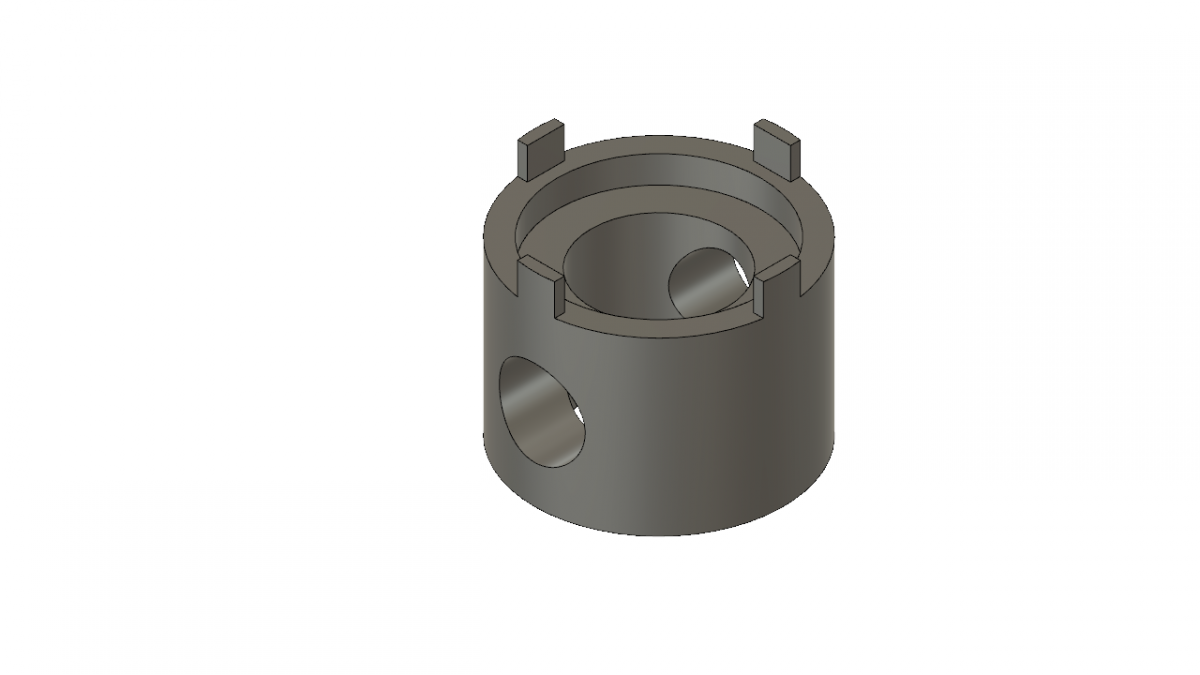

Ключ
Ссылка на ключ
https://a360.co/2DY09Ok
Там же можно его посмотреть и скачать в формате который вам нужен.

Отлично! Но не все поймут как качать. Простые файлы понятнее же.
Теперь бы модераторам подумать как каталог завести пополняемый для скачки и с форматом определиться. Полезно же было бы!

какая жуть, на обратной стороне этого, надеюсь нету коричневых пятен???

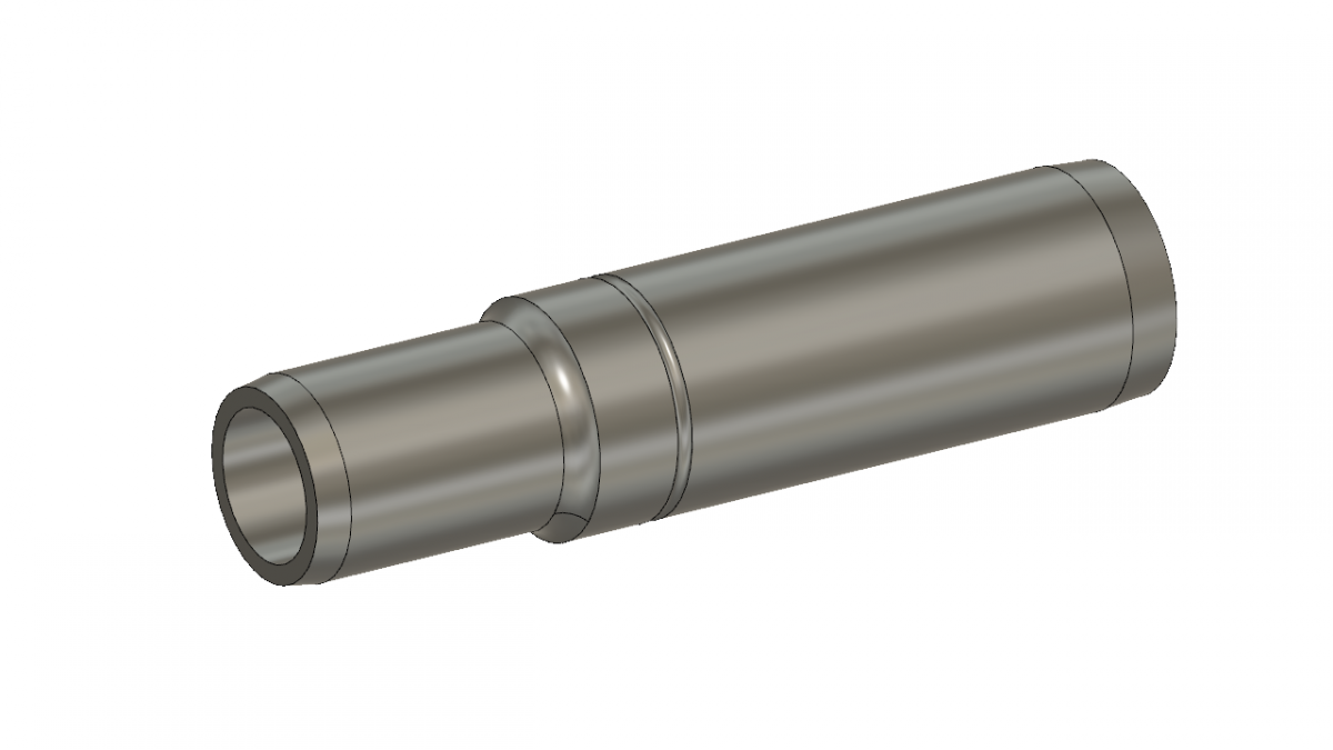

Втулка клапана рис. 2
Ссылка для скачивания в нужном вам формате.
https://a360.co/2E87Stw

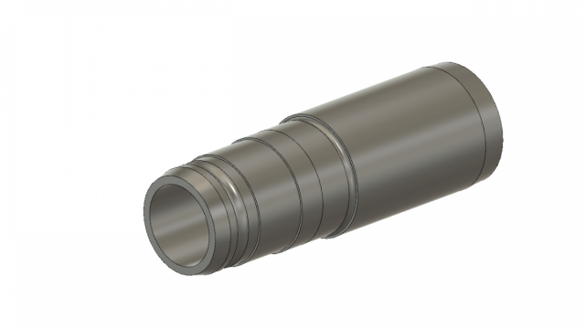

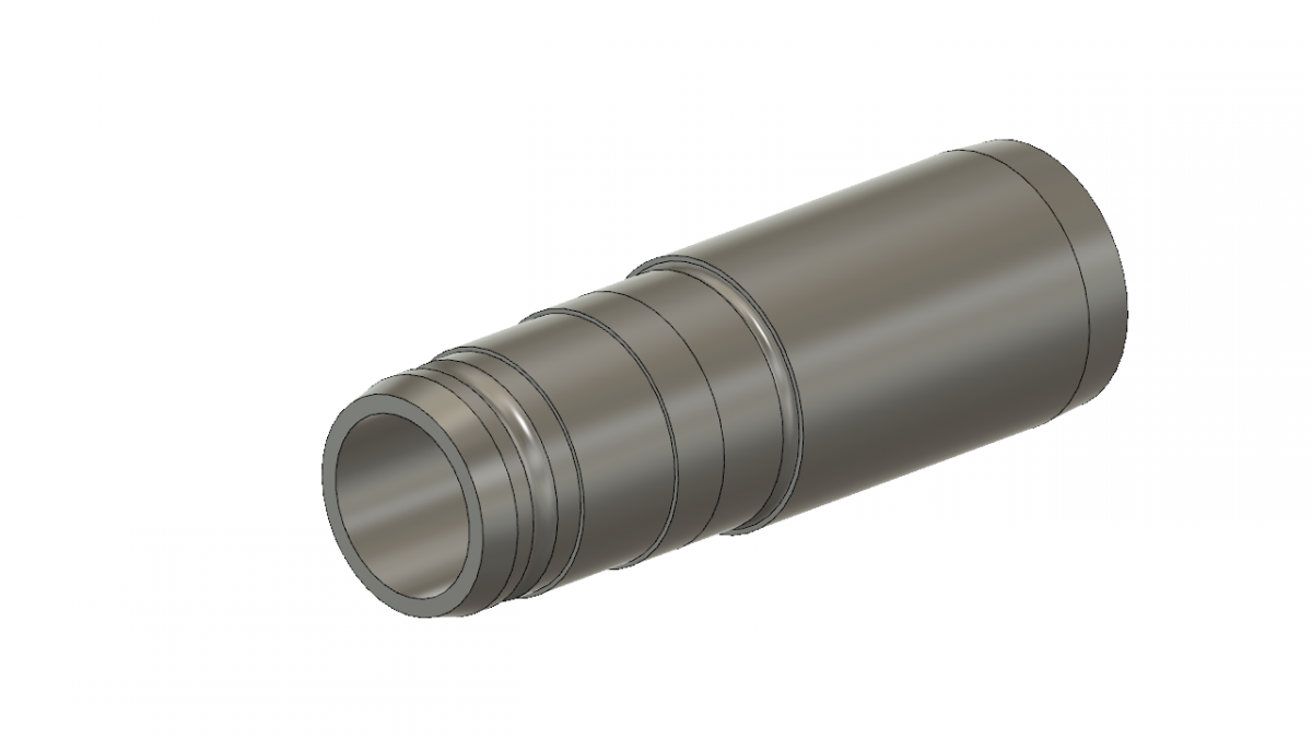

Втулка клапана рис. 1
https://a360.co/2Tfmqkl
