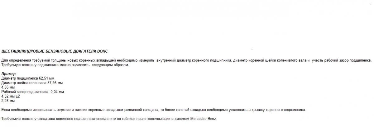

Кто-то сталкивался с подбором оригинальных на М104 3,2 ?
Суть вопроса что по оригиналу есть 3 размер:
По мануалу надо замерить старые вкладыши, которые уже все свалены в кучу. Как правильно подобрать вкладыши ?

это для новых валов. один и тот же размер, может иметь разную полноту.
замеряешь вал и по факту добавляешь 0.03-0.04мм.

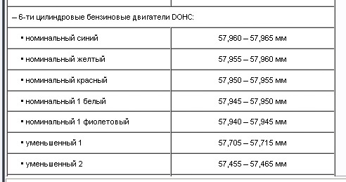

Пример шейки:
Тогда надо взять красный вариант ? 57.950-57.955

шейка получилась 57.94. надо брать красный или жёлтый.
сильно зажимать тоже плохо. для масляной плёнки может банально не остаться места. и вкладышь умрёт сильно быстрее, нежели зазор будет на сотку-другую больше положенного. у 104-го очень хороший насос, и при хорошем масле. мотор не обидится...
