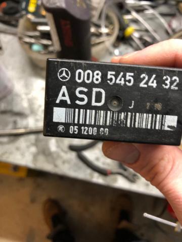

Здравствуйте! Подскажите кто знает. На 126 103 мотор 2,6 постоянно горит лампочка ASD на приборной панели. Вынимаю реле соединяю 8 и 10 контакт, система прокачивается, из штуцера течет масло. Масло залил какое по вин выдало. При включении зажигания, треугольник на приборке не загорается. Читал, что надо поменять лягушку на педали тормоза. Но при нажатии на педаль лампочки в фарах загораются. Что делать? Куда лезти, что бы хоть понять в чем дело? С чего начать?
На фото номер реле, вдруг имеет значение.
Если для "Диагноза" надо, что то уточнить, спрашивайте
Спасибо.

скинь ошибки для начала. 6-ю ногу в диагностической колодке на 30 сек на массу.. пототм на три и смотри сколько раз моргнёт лампочка.
в лягушке две пары контактов. одна на стопари вторая на доп системы
