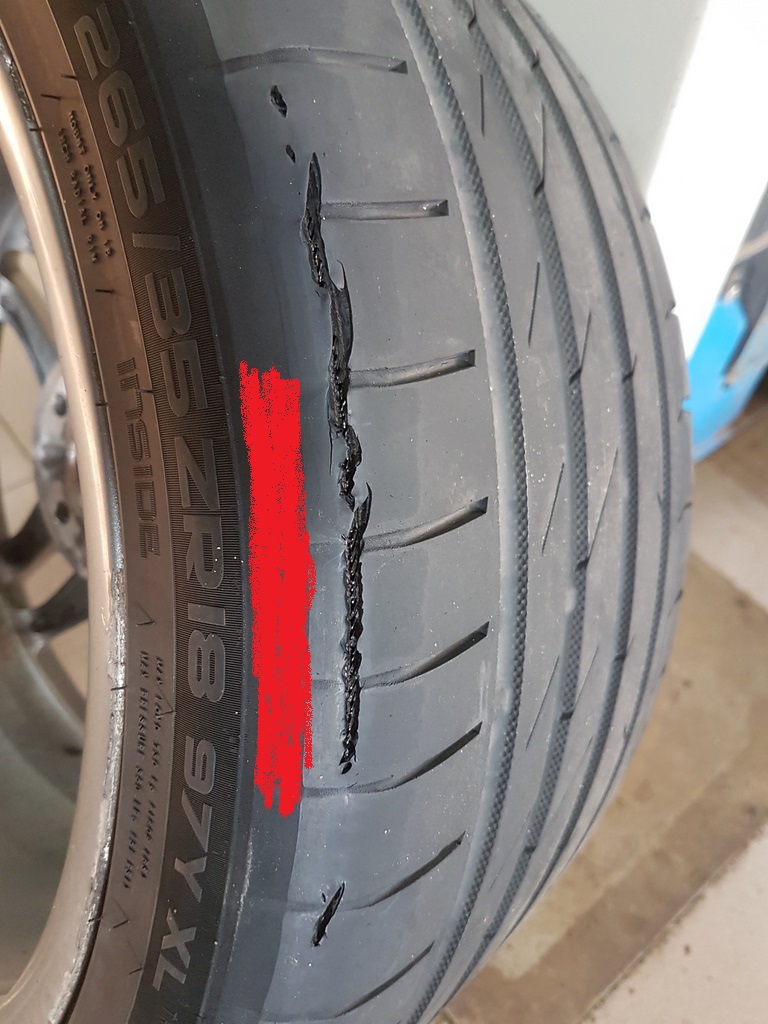

Я всегда с уважением и даже неким пиететом относился к этим финским шинам и искатал не один комплект. Когда встал вопрос о летней резине на сарай, выбора особого не было. Для тех кто не в курсе, у 212-го с AMG пакетом стоит спарка (перёд 245/40/18, зад 265/35/18) и если с передком проблем особо не было, то зад в чём-то приличном стоил как метрополитен имени Лазаря Кагановича. При стойком неприятии китайской резины самый вменяемый ценник был как раз у Нокии. При этом из лучших побуждений была допущена фатальная системная ошибка. Очень хорошие знакомые, торгующие резиной, сделали шикарный ценник но при условии, что придётся отказаться от нокиевской гарантии. Как говорится, беды ничто не предвещало.
Первый сезон прошёл «на ура». Второй сезон шёл к концу когда мы решили сгонять на слёт в Германию. К тому моменту пробег на резине был тысяч 30 и индикаторы износа показывали твёрдую «5». Жить бы и жить. Загнав машину на диагностику перед дальней дорогой я был неприятно удивлён, одно заднее колесо растрескалось по всей внутренней плечевой зоне (это там, где беговая дорожка переходит в боковину). Трещин было несколько по всей длине окружности колеса. Разбираться времени не было и списав всё на «везение», проезд по трамвайному рельсу, острую кромку при ремонте дороги и пр. срочно была куплена новая шина и мы уехали в Германию. Жаль в спешке я выбросил то первое колесо и фотографий не осталось, думаю впоследствии это пригодилось бы. При этом сначала я попробовал что-то по быстрому «за недорого» сделать в РЛД, заварить или ещё чего нибудь. Узнав что это Нокиа они даже разговаривать не стали. «У них косяк какой-то, только за сегодня вы второй». О как. Кстати, второе заднее колесо было на тот момент идеальным.
Вернувшись из путешествия и покатавшись после этого ещё где-то месяц, я поехал переобуваться в зимние колёса. Зима у меня 17-я одноширокая поэтому надо только перекинуть колёса. По тому, как вытянулись лица шиномонтажников я понял, с задней резиной опять что-то не так. Посмотрев на одно из задних колёс меня самого пробил холодный пот, всё колесо было в таких же трещинах. Да-да, это было второе заднее колесо. Я с ужасам представил что могло случиться в Германии на автобане при скоростях под 200. Ну да ладно, не случилось же, и слава Богу. Больше всего удивило то, что рвались колёса финского производства, произведённые на основном конвейере. Дата производства 10-я неделя 17-го года.
В этот раз я решил не оставлять всё как есть и обратился в представительство Нокии в России. Описав ситуацию и прикрепив к письму фото, которые будут ниже, я остался ждать ответа. Пришла отписка что это вина сход-развала и агрессивной езды. Я загнал машину к официалам, где и обслуживаюсь, и проверив сход-развал мне выдали заказ-наряд в котором русским по белому написано что производитель автомобиля к моему, установленному на заводе сход-развалу, к пробегу 80 тыс. км. претензий не имеет. Он идеален. Ну а про агрессивную езду на двухлитровом семейном универсале и говорить смешно. Всё это я отправил обратно в российскую Нокию попутно уточнив что если они не перестанут издеваться обращусь к финнам. Вопрос принципиальный. И о чудо (!!!), приходит ответ «Присылайте колесо на завод во Всеволжск в лабораторию». Я воспрял духом, отправил колесо и стал ждать. После почти месяца ожидания пришёл ответ что шина находится в лаборатории и фирма сделает всё для решения сей неприятной ситуации. Я воспринял это как признание вины и приготовился ждать дальше. Ха-ха, в какой-то момент видимо жадность взяла верх над здравым смыслом и в конечном итоге фирма Нокиа прислала ответ в котором не признала всё это безобразие браком не найдя дефектов на шине. Молодцы!! А самое главное при проведении экспертизы шину разрезали и …правильно, утилизировали!!!))) Всё!! Нет шины, нет проблемы!!))) Я был бы самым счастливым человеком если бы мог так легко решать все проблемы))
Я конечно переписку оставил, но думаю смысла в ней нет. Да и зачем теперь сотрясать воздух? Фирма Нокиа своё слово сказала. Правильно говорят, умный человек не обижается, он делает выводы. Я без обид выводы сделал и больше Нокию не куплю. Пусть так любимый и уважаемый Континенталь дороже, но подвергать себя опасности, портить себе нервы и тратить попусту деньги я больше не хочу. И вам не советую.
Так как-то…

У меня слов нет!  :ohmy:  То, что на фото – это же терминальная стадия разрушения шины, взорвись она на хорошей скорости – последствия могли быть катастрофическими! Такой фигни даже с китайской резиной не происходит, у Nokia просто не может быть оправдания случившемуся с их продукцией, даже несмотря на то, что шины были порядком изношены. И не важно агрессивная езда была или нет: резина обязана выдерживать те нагрузки, которые указаны в её индексе.
Отдельно жму руку за то, что не спустил это дело на тормозах и поднял волну – поведение представительства Нокиа неприемлемо. Особенно они ублюдки за то, что утилизировали шину без согласования с тобой – как минимум, они должны компенсировать тебе стоимость утраченного имущества. Откуда они знают – может быть, ты хотел и дальше ездить на таком колесе? Одним словом, суки подзаборные.
интересно, какое давление на низкопрофиль было накачано? и проверено ли это было давление где то еще, потом скажем?
Зная въедливость Олегыча, могу утверждать, что с давлением там было всё в порядке.
А вот я, каюсь, ездил на недокачанных и перекачанных колёсах – но ни разу ничего подобного и близко не было!

Здравствуйте. По представленным фото присутствуют как явный брак шины, так и излишний отрицательный развал. Ввиду большой ширины беговой дорожки шины критичность к углам установки возрастает.
Там дело не в плохом развале. Широкие шины изнашиваются неравномерно, особенно на скорости – это неизбежная проблема. Такой расклад продиктован кинематикой независимых подвесок, ничего не поделаешь. Кроме того, даже если предположить, что развал был нарушен – это не является для Нокиа индульгенцией к сложившейся ситуации. Пусть даже шины сточились бы до корда – но они должны были держать нагрузку. А на фото отчётливо видно, что протектор лопнул и отслоился, будто это резина от велосипеда Кама, использованная не по назначению. Nokia стала клепать откровенное говно, которое реально может погубить людей.

Никого не хочу защищать или наоборот, нападать, но на мой взгляд износ шины сильно неравномерный, очень похож на износ таковых у корчеводов  с заваленными вовнутрь арок колёсами.
Особенно подозрительным выглядит область, закрашенная красным. Никогда с таким не сталкивался.
Колесо явно ездило либо спущенным, либо обо что-то тёрло.

Жесть. Такое ощущение, что разрыв произошел внутри (а м.б. был изначально), а износ наружного слоя его вскрыл. Ну, соотв-но, и износ был неправильный из-за разрыва.

Брак однозначно, при качественно свареной резине даже при износе до корда разрывов наблюдаться не должно, корд и проволока будут выглядывать из массива резины без трещин и разрывов.в месте их выхода на поверхность.
Лично я б развал проверил. Хотя бы по старинке- отвесом на горизонтальной площадке. Также предположу, если на всех автомобилях этой серии при рекомендованых углах установки есть проблема неравномерного износа шин- то подвеска спроектирована ошибочно и имеет конструктивный недостаток в виде неверной кинематики и/или эластокинематики. В принципе, с неправильной кинематикой и неравномерным износом шин можно смириться- если это Татра с хребтовой рамой и цилиндрическими дифференциалами, которую почти невозможно сломать, но на легковой из 21 века это дикость.

Так может быть кто-нибудь всё-таки пояснит по поводу моего вопроса о закрашенной области износа? Откуда такая жесть?
 Могу выложить фото износа моих задних колёс. Конечно, не столь низкопрофильных , всего лишь R16  205/50, но пробег у них уже под 40 тык, а даже и намёка на подобное нет.
Излишний отрицательный развал.

Т.Е ВЫ Серьезно думаете, что у вас с развалом все в порядке ( как вариант такого износа, может быть и не достаток в давлении в шине), когда отчетливо видно, что резину кушало по внутреннему ободу?
Да какой тут брак?
Человек решил еще покатать на такой резине и очень сожалеет, что ее порезали и выкинули.
Вот, это уже более вероятно.

Насчёт неравномерного износа: широкая резина почти всегда изнашивается неравномерно, если ездить быстро.
Олегыч честно написал, что ездил по автобанам. Предположу, что ездил он с грузом в багажнике (всё-таки в путешествия обычно не налегке отправляются) и длительно держал где-то 160-180. Те, кто ездил по банам, знают, что на них много затяжных скоростных поворотов – на сильно разогретой резине в таких условиях как раз идёт повышенная нагрузка именно на боковую часть шины (у одних машин – на внешнюю, у других – на внутреннюю, зависит от кинематики подвесок). Кроме того, этот износ боковин вполне мог быть следствием деформации самих шин – как раз той самой, в результате которой потом и лопнул протектор.
Ну и если совсем уж удариться в фантазии и предположить, что Олегыч сам сварил свой 212-й из четырёх частей где-то в гаражах, и развал колёс на нём как на сельской телеге, то всё равно – лопнуть резина не должна была. То, что мы видим на фото – вопиющий производственный дефект.
